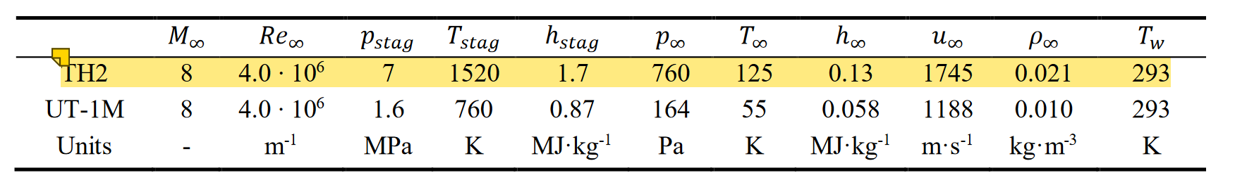

    来流条件如图:

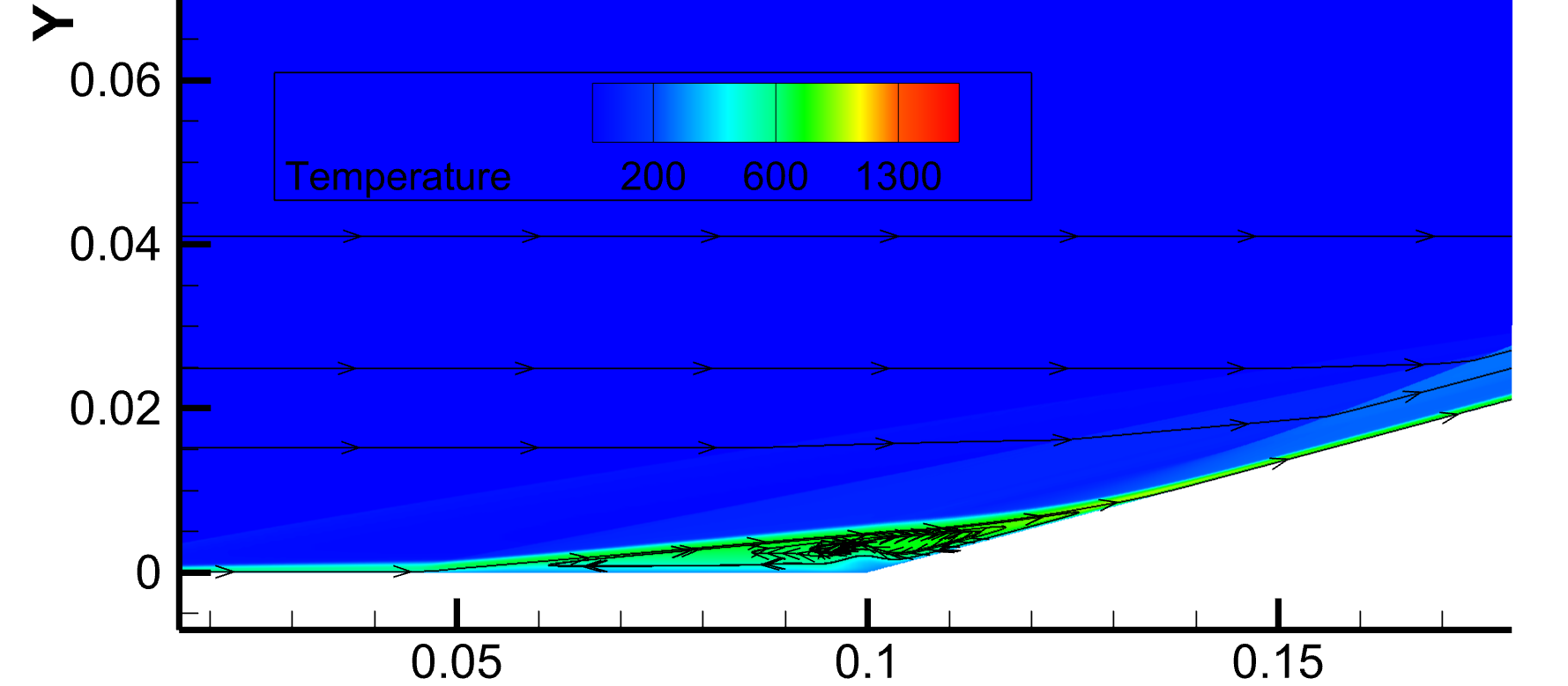

    流场大致如下图,使用层流模型,Y+小于1,压缩拐角处存在回流区:

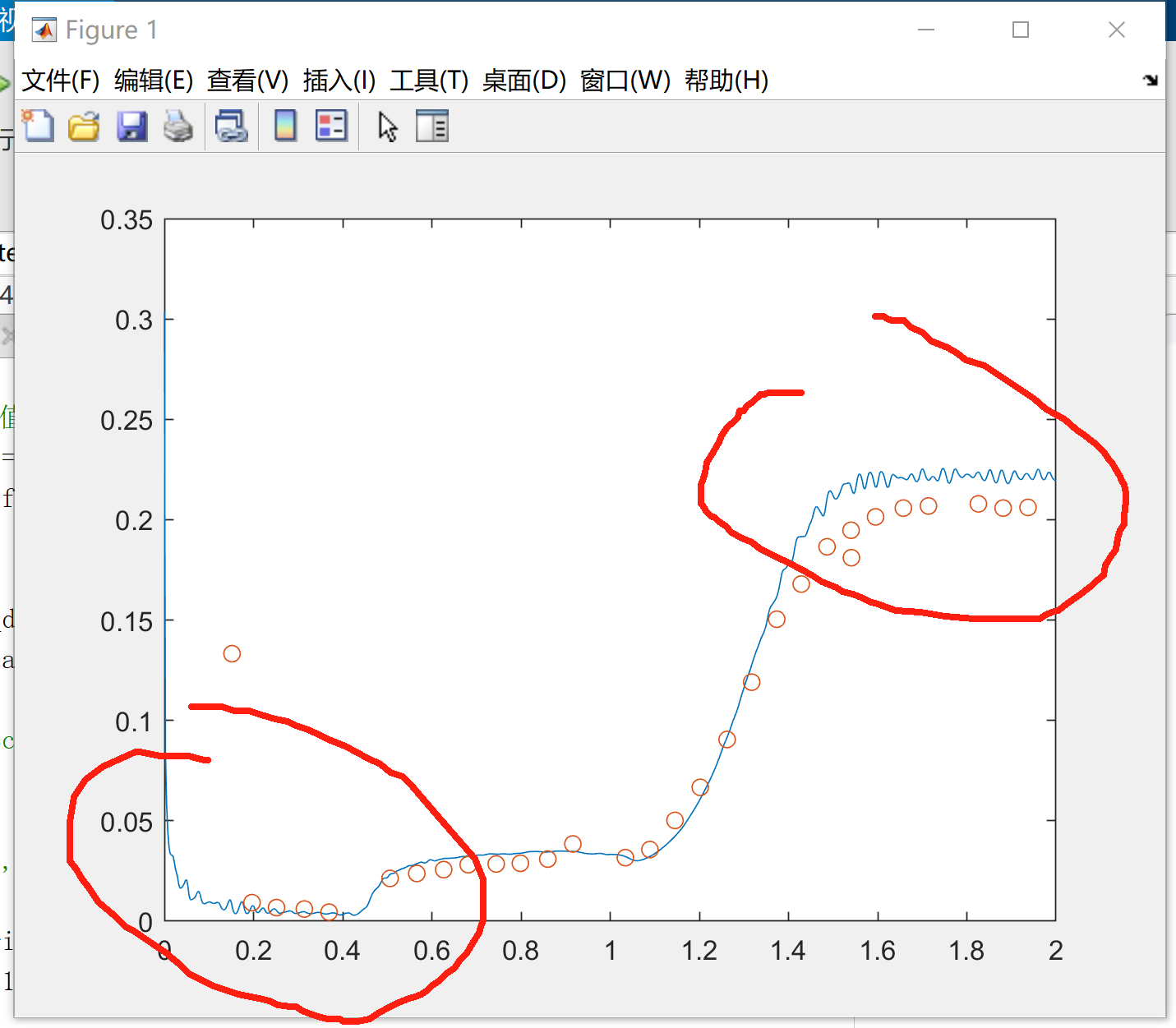

    最开始想计算Cp和实验对比,结果发现了振荡:
    进一步加密网格,振荡更严重了:
    除了壁面附近有这种诡异的波动,激波波后也存在波动,想问一下各位大佬,这种情况应该如何调整?为何网格加密后,振荡更严重了?

    你用的rhoCentralFoam求解器么

    @先先贝 课题组的求解器,rhoCentral耦合化学反应的,,但是我这个算例没开化学反应,相当于原生的rhoCentral
    https://cfd-china.com/topic/8018
    能做的话可以上传到这里我给你看看

    这个问题已经解决了,是库朗数的问题,我原本库朗数设置为0.2,后来改成了0.05,振荡就没了
    有个问题想请教一下您,库朗数0.2已经很小了吧?课题组里的老师说OpenFOAM里算超声速,库朗数要设置的很小很小,这个是OpenFOAM的特性吗?Fluent好像没有这种问题吧?
    fluent我不清楚。不过你这个看看加pimple循环试一下。你可以看看这个图 http://dyfluid.com/class.html#id6

    rhoCentralFoam有的CFL数都设置到0.02,成本太高了。李老师说的pimple循环在高版本才支持,低版本设置了也不起作用

    我刚试了一下,这个文章里面的最简单的eSSPRK两步两阶方法,也没有震荡。多步高阶也可以试试。
    STRONG STABILITY PRESERVING INTEGRATING FACTOR RUNGE KUTTA METHODS
    一说到这个库朗数,我看了一下,这面是用最大波速来计算的CFL。我用compressibleCourant对比了下。二者一个0.17,一个0.14。还有点差距。波速是求解之前预估的,phi是求解之后。我估计是差距的来源。不过没有细看代码,自己想的。
    我今天在准备这个算例的时候发现,http://dyfluid.com/class.html#hyperbolic 特征速度和传输速度有2倍的差异。针对这种偏hyperbolic的方程可以用俩种方法计算库朗数:
    1. 特征速度
    2. 传输速度
    所以,rhoCentralFoam应该就是用的特征速度计算的库朗数,而不是传输速度。如果想看传输度的库朗数,需要用compressibleCourant.H来计算。
