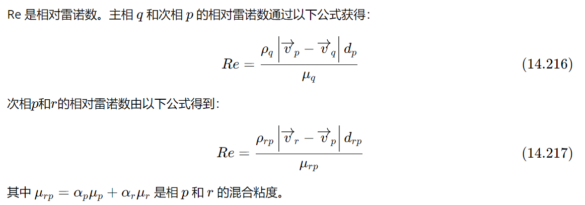

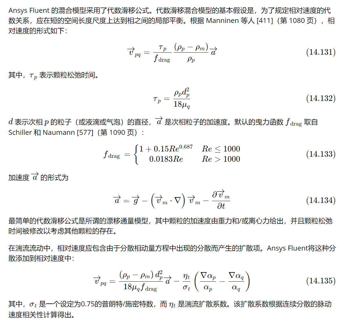

    这个模型是不是存在一个问题,就是滑移速度在计算时除了和加速度相关,与雷诺数相关,似乎与别的参数没有什么关系。这就会导致随着加速度的增加,滑移速度急剧增加,这里是否还缺少能量上的约束以避免出现不合理的结果呢
    滑移速度一般会倾向于是一个稳定的值。最简单的滑移速度可以给一个定值,比如0.2之类啥的
