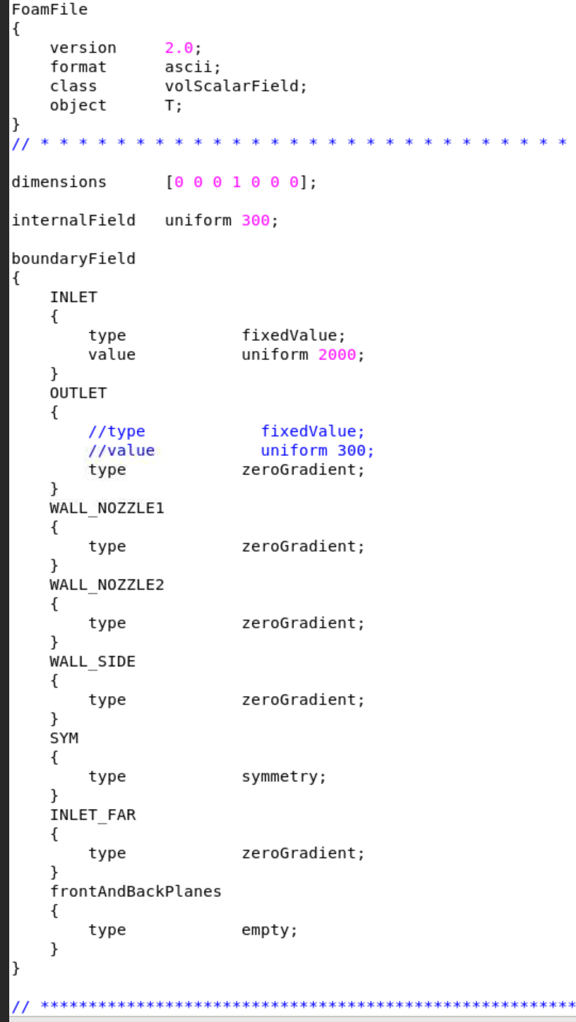

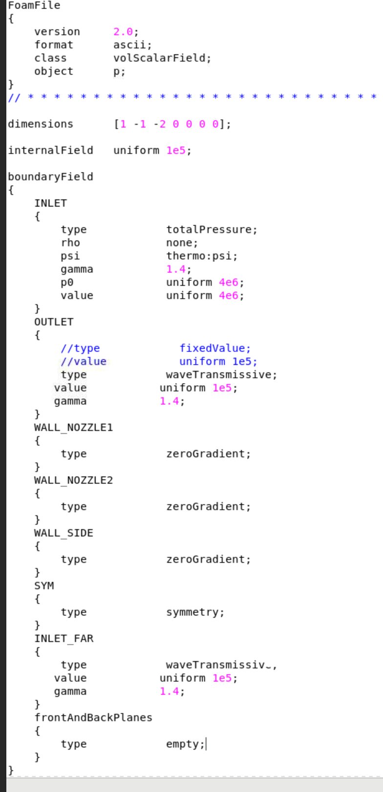

    一个二维膨胀偏流喷管的算例。我先画了一个粗网格,喷管内流动算的还可以,但外部流动发散了,并且和其他Fluent计算的偏差很大。求助各位大佬,出口的边界条件应该怎么设置呢?
    使用的是rhoCentralFoam求解器,喷管入口为总压边界条件4MPa,总温2000K,外界为大气压。

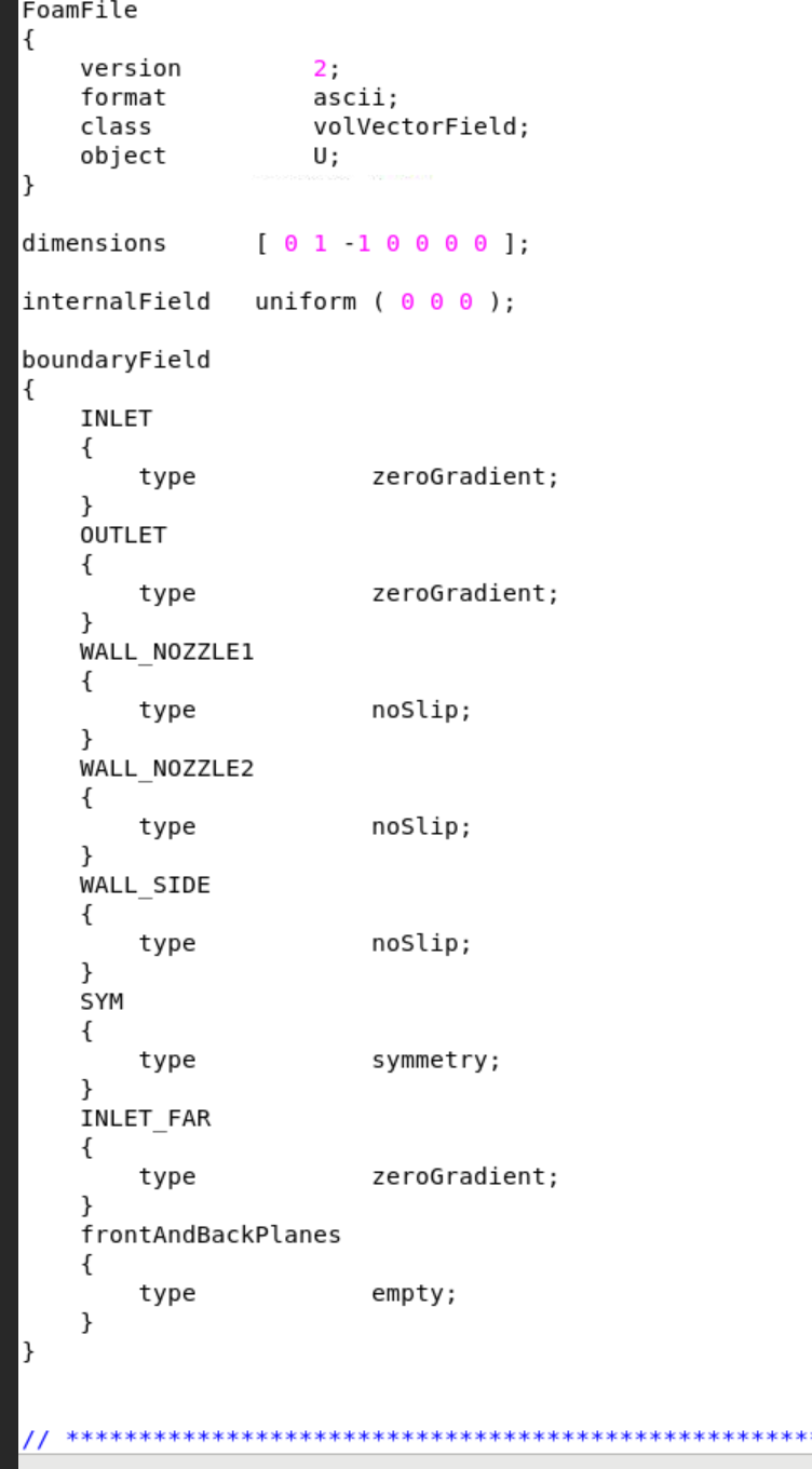

    这是我的边界条件:

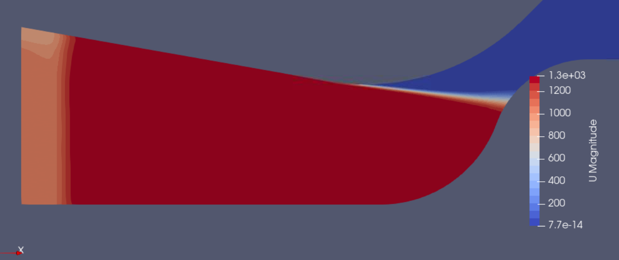

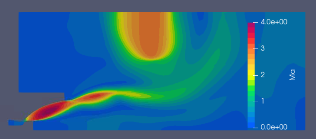

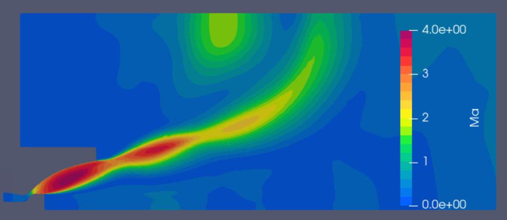

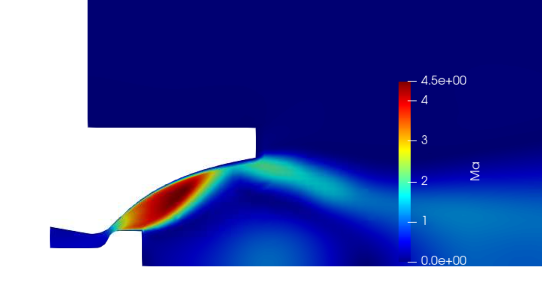

    算出来的外流演化过程很奇怪:

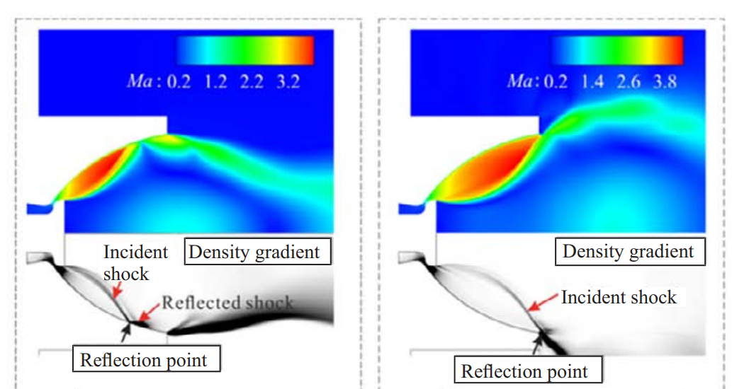

    这是其他用Fluent算的,出口设置的是pressureoutlet。
    网格处理到3万以下,可公开的话,上传上来我给你debug

    这里应该是有一个明显的设置错误,喷管是轴对称结构,但是你这里算的时候使用的是二维平面结构,应该改为wedge结构

    是的,二维和三维的能量耗散是不同的,所以结果上会有很大的差异。另外,你可能要重新画个数模以满足OpenFOAM中的wedge类型的使用要求
    还有,你的网格我看了一下,长度1000米,你要调整尺度

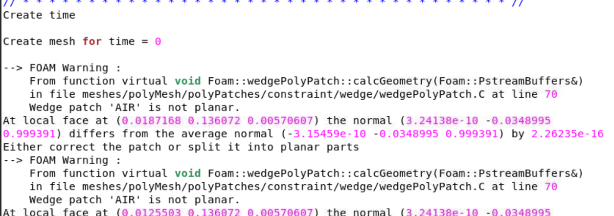

    我重新创建了一个楔形网格
    但是计算的时候显示wedge不是一个平面,这个问题之前有人遇到过吗?
    Lubing
    关联的问题,线没有关联好,放到了wedge类中了

    温度和压力的边界条件与内场压力差非常大。要不要试着从小的入口压力开始跑,稳定之后在增加压力。这种操作方法,我在别人的喷管案例里面看见过

    感谢大家,应该是跑通了,主要是没有使用wedge边界的原因。
    用ICEM二维旋转小角度生成三维网格很容易出现报错,使用of7的makeAxialMesh工具实现楔形体网格很方便。

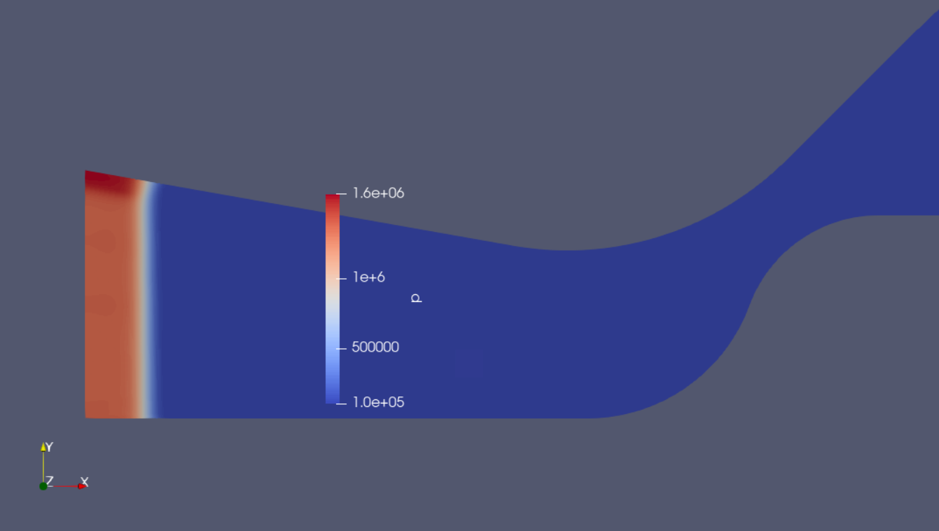

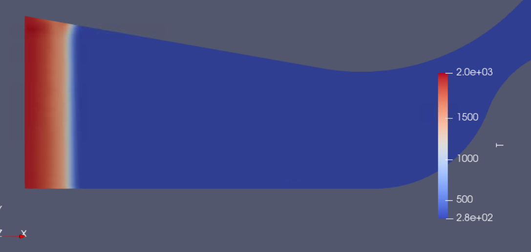

    大佬们,这个算例用rhoCentralFoam能跑通。因为后面想加入颗粒计算,现在在同样的边界条件下我用rhoPimpleFoam计算时,却一直卡在这里,入口的压力也不对,总压给定的是3e6。这是什么问题呢?
