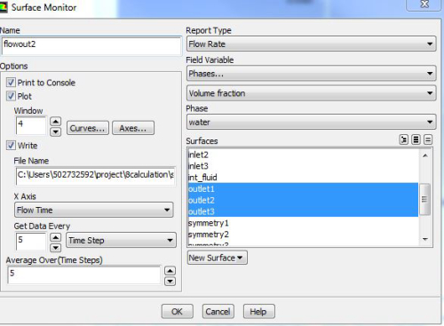

    气液两相流动的瞬态计算,有多个出口,分别命名了不同part,如果想比较整个计算过程的流量,是把monitor里监测到的数据按照流动时间求积分,还是直接用report里面的flux——mass flow rate——water?第二个计算出来感觉不太对,report——flux这一栏得到的结果是按照当前瞬间质量流量计算得到的吗?不是积分的结果?

    @potatocat 在 请教fluent后处理 中说:
    还有一个问题:monitor里监测液相在整个运动过程中的质量流速,我发现report type 里面如果选择mass flow rate则不能选择液相,只有mixture;因此,我选择了 flow rate,同时勾选phase-volume fraction-water,来计算液相的质量流速,最后得到的数据用来积分求得全过程的液相流量。这样设置正确吗?

    @cfd-china 谢谢你的回复,我在实习,做的是项目···想尽快搞定二维仿真,进入三维的环节,可能就不会对比那么多模型了···挑一个和实际比较吻合的就差不多了。
    P.S. 请问你了解后处理的设置吗?为什么图二monitor里面mass flow rate 不能选单独的phase呢?只有mixture;那我用图一的设置,可以吗?但感觉好像还是不太对?

    在 中回复了 potatocat 最后由 编辑
    @potatocat 图一这样是不是用了质量流量乘以液体体积分数?不对?应该用体积流量乘以体积分数再乘以密度吗?应该怎么设置呢?我已经晕了···
