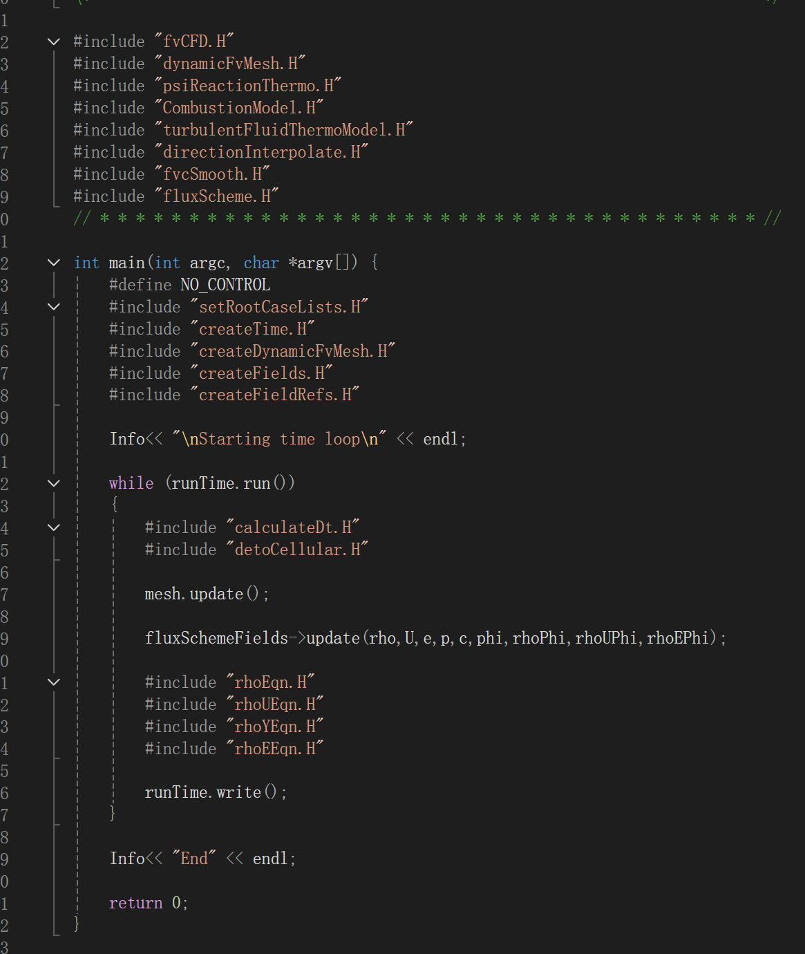

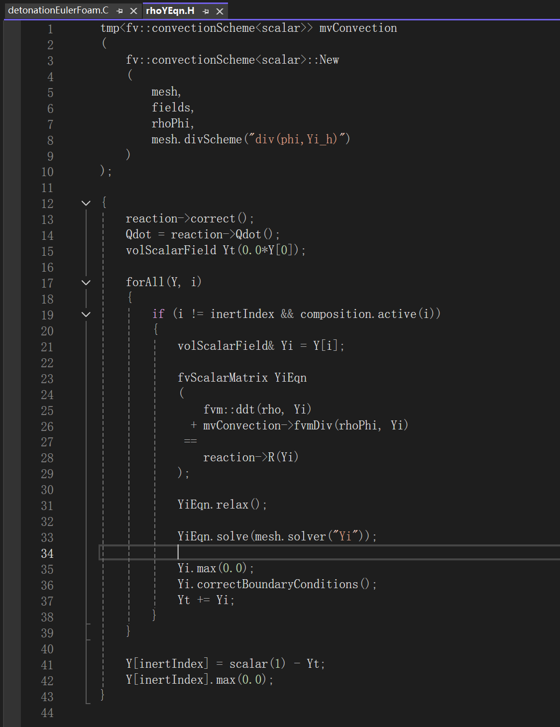

    @李东岳 2fb2c0d3-f8f0-4817-b2b7-c27e866577eb-image.png a77988af-7cf5-4dde-80d5-37781c21bb22-image.png 李博,我看主程序,及rhoYEqn,不知道它是如何实现采用算子分裂分步法,将刚醒反应性的时间演化与对流项和扩散项的时间演化分开处理
    你截图这个确实没看到。但是openfoam很多求解器用到了算子分裂。比如driftfluxFoam你可以看一下alpha方程怎么分裂的。在我的笔记里面也有讲fvm::ddt(alpha1) - fvc::ddt(alpha1)?这一章
    钟 1 条回复 最后回复
