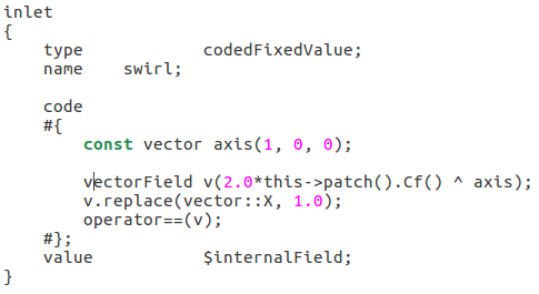

    @cfd-china 0_1485330951563_upload-2a6a3824-2ce9-4a18-9d5e-08a9ae5cfa12 麻烦您帮我看一下这样定义的旋转速度对吗,我对OpenFoam学习的还不够深入,感谢您对我的帮助。

    你这个和壁面旋转速度还不一样,你的壁面旋转是那种平的旋转速度吧?像是顶盖驱动流那种平的速度?

    @赵一铭 嗯对,就是那种类似于顶盖驱动流的平的旋转速度,

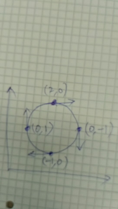

    你这个是需要做一些数学运算的,比如图上这些点的速度和坐标点的位置有关。知道方程之后就好办了。coding永远都不是问题,你试试先把方程写出来。
