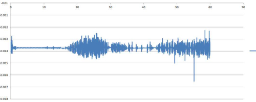

    最近在算一个波浪冲击直墙算例,左端动边界造波,近似正弦运动,然而计算时发现一个问题,压力初始场震动的很厉害,如图:
    前15s的结果是不对的,大概15s以后波浪到达压力作用点,压力值停止震荡,开始正常,震荡局部图:
    以前我算过很多类似的算例,压力也会震荡,但是不会有这种震荡,而且一般计算开始没多久就基本上停了,不会持续10几秒。
    请问是不是我左边边界运动的问题?导致在波浪没传播到的时候测点压力一直震荡?

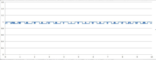

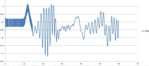

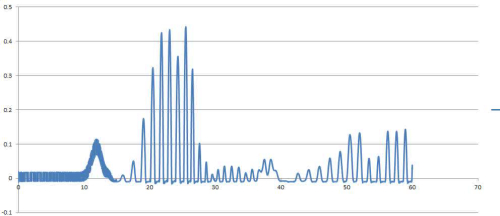

    补两个图,主楼的图压力测点位于水下,水面处的测点:
    空气中的测点:
    我觉得空气中的测点震荡的趋势应该是正常的,而交界面和水下的明显不对。
