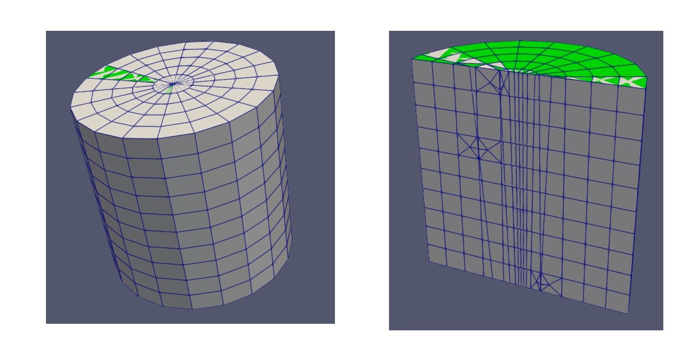

    各位老师,我用软件自带功能画出来一个圆柱体了,但内部网格质量好差。瞎折腾,不如用fluent导入简单。

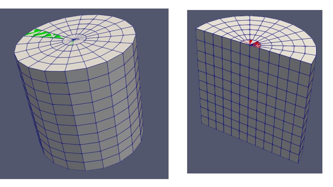

    可能是我切的角度有问题,这张就完美了
    B 1 条回复 最后回复
    你用blockMesh画的这个?
  • B 离线
    B 离线
    BBBBBAI
    在 中回复了 ansel 最后由 编辑
    @ansel https://www.cnblogs.com/Xiwang-Sun/p/17463243.html
    可以参考这个网址按这个画,一般来说网格大小尽量一致并且不要太尖锐,所以圆柱中间用一个长方体替代可能更加合适。
    用blockmesh做的都是狠人

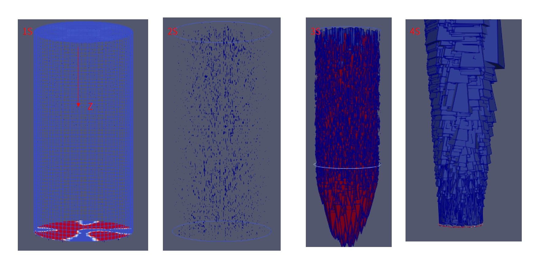

    各位大佬,我要模拟一个圆柱体,上表面加载,上面表面没有水流入流出,水从下表面流出,算出来的结果很奇怪,要求计算10S,前3S都算正常,水向下流,但算到是5S就停止了,最后一步水反向流出了。以下是流速的计算结果,帮忙看看,边界条件设置是否有问题,为什么结果怪怪的,谢谢。
    压力的边界条件
    boundaryField
    inlet
        type            fixedValue;
        value           uniform 0.01;
    pipe
        type            zeroGradient;
    outlet
        type            zeroGradient;
    流速边界条件
    boundaryField
    inlet
        type            zeroGradient;
    pipe
        type            noSlip;
    outlet
        type            inletOutlet;
        inletValue      uniform (0 0 0.1);
        value           uniform (0 0 0.1);
    Amadeus 神
    我有几个问题啊,inlet上表面压力为什么是固定值啊? 我要是跑着跑着里面的压力变得大于入口压力了,那岂不是反流了?
    此外,速度边界条件的Outlet为什么给uniform (0 0 0.1);这个值啊?
