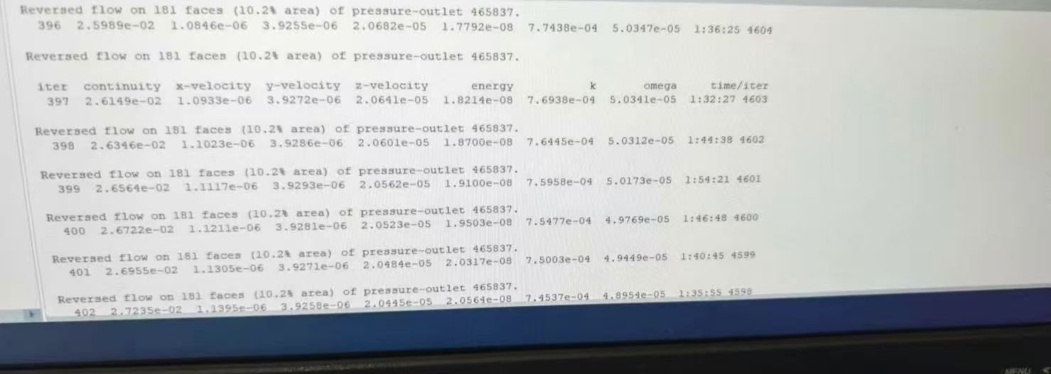

    超临界二氧化碳在质量通量为56kg/m2-s,在fluent中的计算一直有回流。但是质量通量为100kg/m2-s,并不会7976bcd7-ac43-4554-8d37-491d768d975c-1b800561581c6eeef0340ef87597b6f.jpg

    跟出口速度有关系,延长出口计算域试试?
