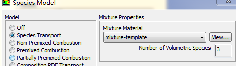

    @.J. 不是添加材料那个。是化学反应模型那块。就混合物材料里要是选定某一个它会有默认的化学反应,但是我想要的反应物不在它的选项卡里怎么办呢?
    lyyyy
    在 中回复了 .J. 最后由 编辑
    @.J. 0_1491872971919_abcd.PNG 是这个里的mixture material里的选项没有想要的化学反应怎么办?

    @lyyyy 可以手动添加反应材料和化学反应

    @书生kao 怎么添加呀,并没有看到有添加这个键。

    @lyyyy 在materials里添加需要的组分,change/create,再到这个选项卡,view/mixture species里就能看到了

    @书生kao 添加完以后它好像也只能view选项卡里的mixture material诶。怎么回事呢
