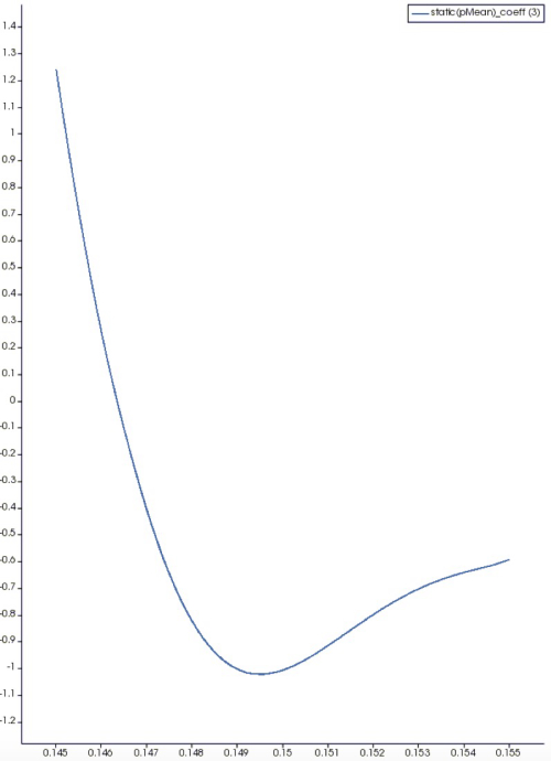

    Re=100层流圆柱扰流,存在如下问题:
    1.查看Cp曲线,我观察如下两个特征,0度Cp=1,30度Cp=0,30度还对的可以(0.1464644),但是滞止点处压力却总是高于1,换了几套网格还是一样,这是怎么回事?

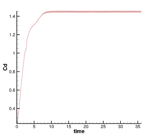

    3.计算的统计时均Cd比试验值高,我尝试改变物性,发现影响比较大,这是怎么回事呢?

    stagnation 稍微高于1还是可以接受的,Cp的绝对大小和of参考压力以及参考速度的取值是有关系的。但是我发现你的Cp在stagnation point 1.2+,感觉有点高了,不知道楼主有没有试过更大的网格?或者说质量更高的网格?
    求St的方法有很多,比如对阻力或者升力系数fft,或者在wake区域对某个参考点速度检测,然后在垂直于来流方向做fft。需要注意的是对Cd做fft所得的St应该是对Cl的两倍才对,你可以分析一下圆柱表面的合力在一个Shedding周期的变化就会明白了。
    Cd的偏高同样和Cp的偏高有联系,建议楼主用更大的网格,用更好的网格,用高阶的离散格式,用更高的收敛准则。不太明白楼主所说改变物性是什么意思?
