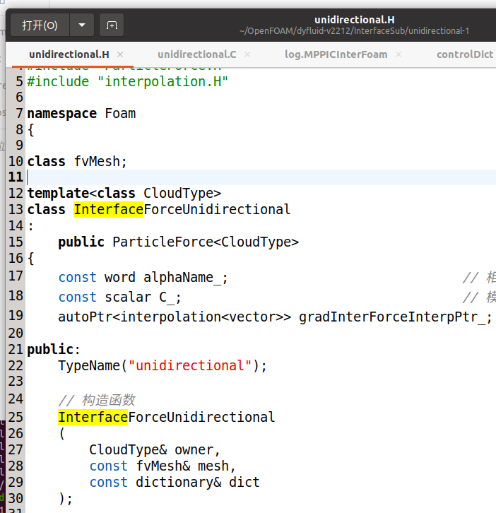

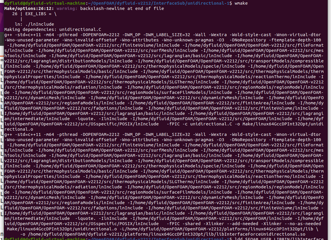

    我对拉格朗日粒子的受力模型中(/src/lagrangian/intermediate/submodels/Kinematic/ParticleForces)添加了一个自己写的受力项(unidirectional),基本内容都是根据已有的模型修改的公式得来的。编译已经成功了,并且在$FOAM_USER_LIBBIN中成功存在libInterfaceForceUnidirectional.so,但是实际计算的时候ParticleForce类中并没有这一项unidirectional。chatgpt各种代码排查都通过了但没啥用,还请指点
