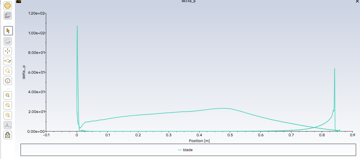

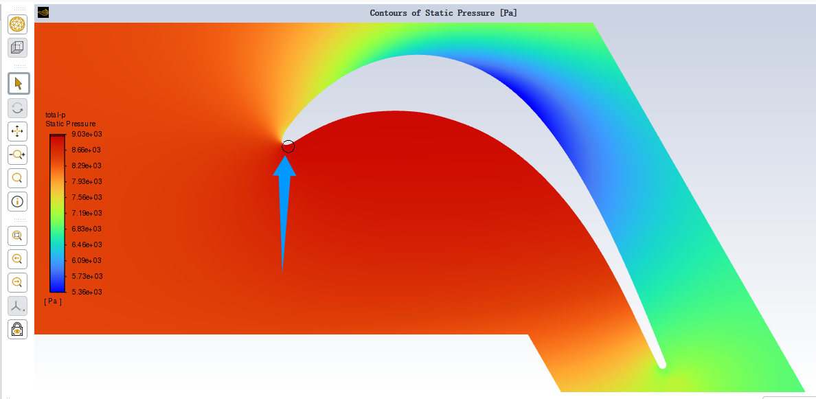

    情况描述:一个叶片模型;操作压力设置为0,来流使用Pressure-inlet入口,总压9027.6Pa,总温299K;出口使用Pressure-outlet,使用静压出口。上下壁面使用平移周期边界,在壁面上的静压结果下壁面前缘发现高于9027.6Pa,来流Ma数大概0.3左右。
    虽然差距很小,但是却比来流总压还要高;
    出问题的位置:

    壁面总静压差△P:
    所以现在很疑惑。
