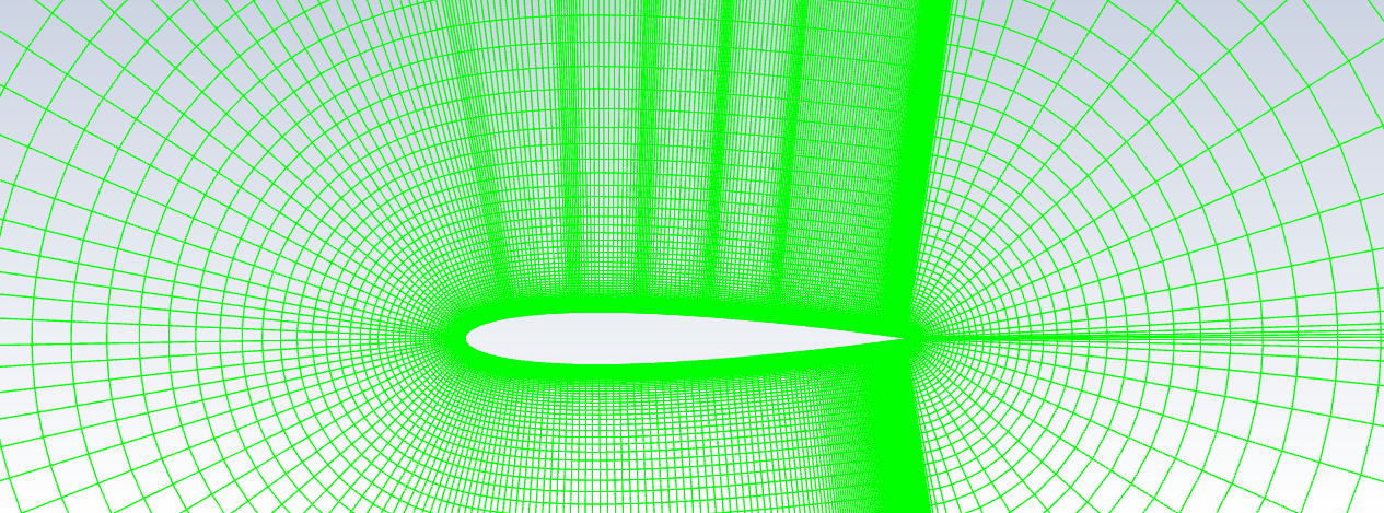

    7f0a7c02-1beb-40d4-8130-9ba6e44bbb4a-image.png d45554ce-7a55-414b-a667-8ccc7afa71c1-image.png
    从上至下依次为网格1,2,3。
    如图,翼型不同攻角的Cl验证,使用fluent2022r1在Re=5e5, SST k-w模型进行计算,稳态使用simple求解器,在攻角为5°的情况下,网格1(单一网格)算得的cl为0.479,网格2(使用重叠网格计算)算得的cl为0.531,网格3(单一网格,在网格2的前景网格为基础上拓展)算得的cl为0.475,文献上的cl在0.459-0.483之间,上述网格的正交性都比较好,y+=1。目前遇到的问题是不知道为什么用重叠网格后升力系数会差这么大。
    已使用过的方法:
    ①换不同的湍流模型计算,虽然结果有差异,但都在0.52-0.55区间波动
    ②改变计算域大小,从12c拓展到20c均无明显变化;改变前景网格区域大小,从d=5c拓展到d=20c(此时background为30c)均无明显变化
    ③使用不同的fluent版本(19,20,23),无明显差异
    实在找不出原因,有没有大神给小菜鸟解惑_/|o
