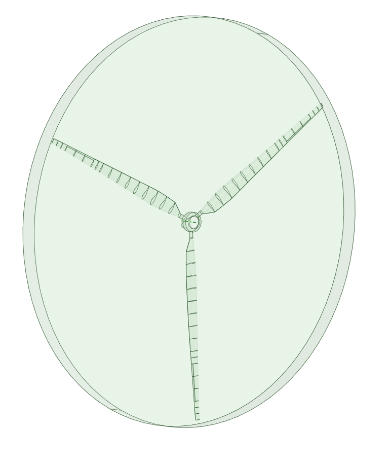

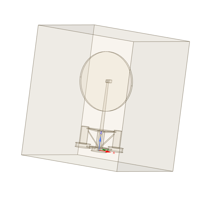

    各位老师及朋友们,大家好,最近在做浮式风机流固耦合相关的课题,遇到一些问题,向大家请教一下。

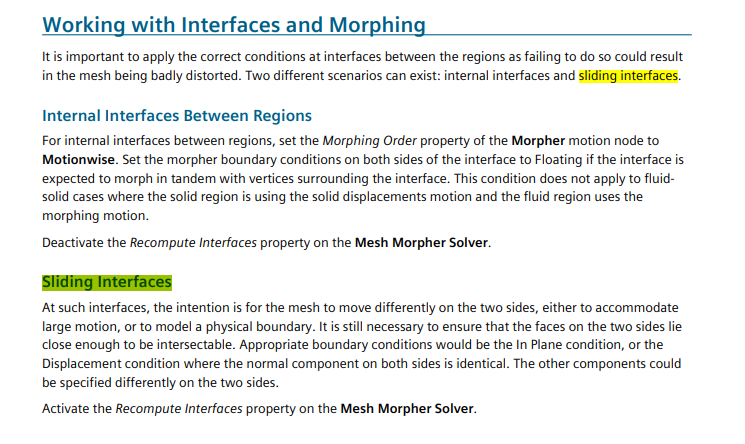

    浮式风机本身在重叠网格中,重叠网格中又嵌套了相关的旋转域网格,分别如下图所示。目前,star和abaqus单个的算例都调整完毕了,但在变形设置中遇到一些问题,重叠域和旋转域的交界面,本身是interface,流固耦合导致了结构的变形,目前不清楚对这两个交界面应该设置为何种变形条件(因其在star-ccm+中一定要设置)?查阅了相关文献,在2406的帮助文档中有这么一段话,同样如下图3,个人觉得两者之间的接触面应该是Sliding Interface,因而应该选择使用Displacement,但是后续变形指定又搞不懂了...请教有相关经验的朋友,该如何设置相关变形

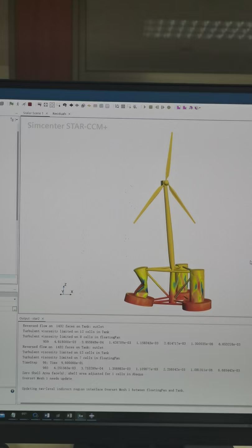

    最近梳理了一下相关流程,最新结果如下,做个记录。感觉我的结构建模强度有问题,风太大了,把我的杆件吹断了。打算再做一个旋转风机的工况进一步细化相关的流程。

    @HITSC30 自我总结一下,完成了旋转叶片的流固耦合。固定式整机计算应该没有问题,浮式风机的计算在旋转域处仍然需要进一步的思考
