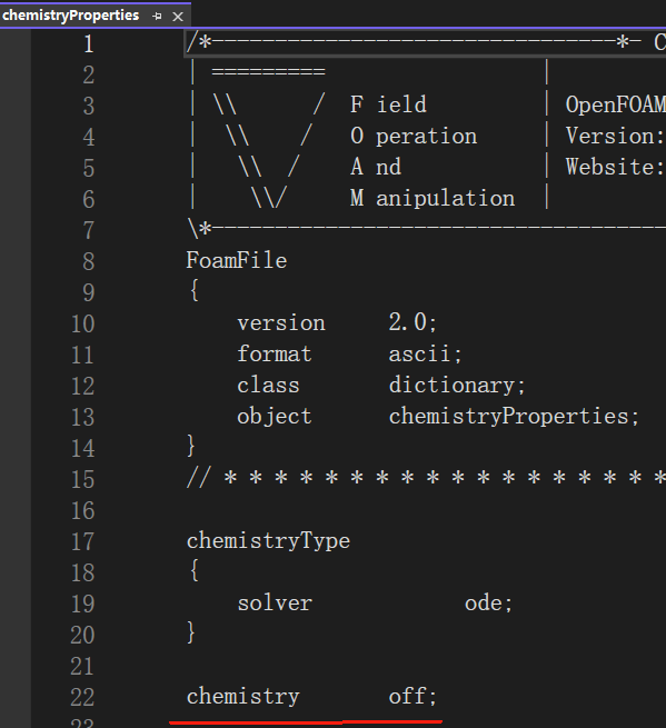

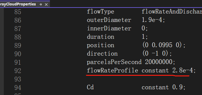

    各位老师,我想基于OF里面的openfoam/tutorials/lagrangian/sprayFoama/achenBomb算例引入ORourke碰撞模型,直接计算算例没有问题,但是我关闭原有算例的化学反应部分,修正喷油方式为持续喷油并打开相应的随机碰撞模型以后,发现程序无法计算,没有报错,但也没有计算结果,还请各位老师指教一下!

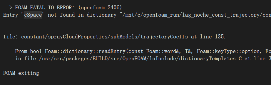

    我这里显示在轨迹模型中缺少参数,想问一下这里具体参数是什么啊,需要加哪些参数呢
  • 欧 在线
    欧 在线
    欧阳
            //- Space coefficient
            scalar cSpace_;
            //- Time coefficient
            scalar cTime_;
    这两个嘛,应该是都需要的
    TrajectoryCollision.H这个文件中应该有说明

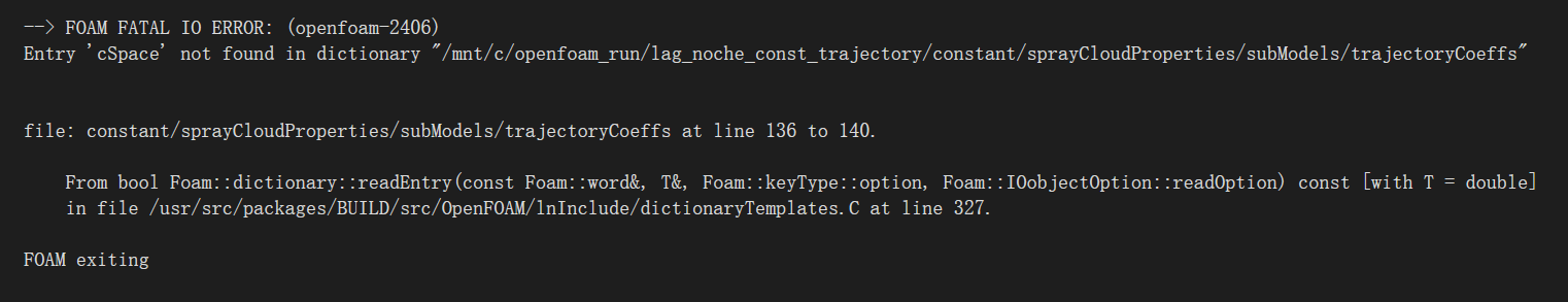

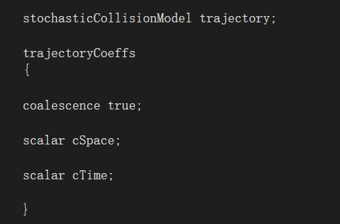

    @欧阳 老师您好,我翻看了一些算例,没有找到关于这个两个值该如何定义,请问是需要我自己给定嘛微信图片_20241129132812.png 微信图片_20241129132751.png

    在 中回复了 zju_klh 最后由 wangfei9088 编辑
    @zju_klh cSpace和cTime需要用户给定,对应文献 (https://doi.org/10.1016/j.compfluid.2015.01.018) 公式里的$C_1$和$C_2$。
    \begin{equation}
    P_{ij}
    =\left(\frac {r_i + r_j} {\max (r_i+r_j, \mu_0)} \right)^{C_1}
    \exp \left( -C_2 \frac{|\alpha_0 - \beta_0|}{\Delta t} \right)
    \end{equation}
    其中,模型常数 $C_1 = 1$, $ C_2 = 0-0.3$。
    一般就取1和0.3。
    trajectoryCoeffs
        cSpace       1;
        cTime        0.3;
        coalescence  on;
