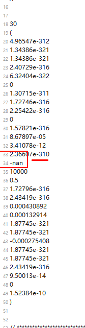

    在拉格朗日计算时,使用了org最新的负载平衡功能,但是不能合成数据,一合成就报错
    --> FOAM FATAL IO ERROR:
    wrong token type - expected Scalar, found on line 34 the punctuation token '-'
    file: /public/home/foamer/case/2P_H2+NH3_H25_M8_θ35°/ERL0.3_d75_sMF/processor1/1e-06/lagrangian/cloud/mass0 at line 34.
        From function Foam::Istream& Foam::operator>>(Foam::Istream&, Foam::doubleScalar&)
        in file lnInclude/Scalar.C at line 102.
    FOAM exiting

    在controlDict中将writeFormat ascii; 改为 binary; 不会报错。。。。
    看起来是个bug

    @李东岳 是的李老师,这确实像是个bug。前几天我在OpenFOAM Issue Tracking提问了,可能没描述清楚,直接给我删了。刚刚debug发现改写出格式可以避免合成拉格朗日数据错误。
    大佬性格就是这样 :-)
