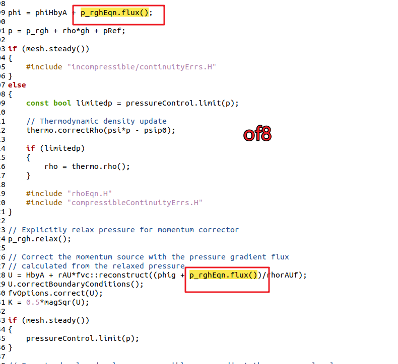

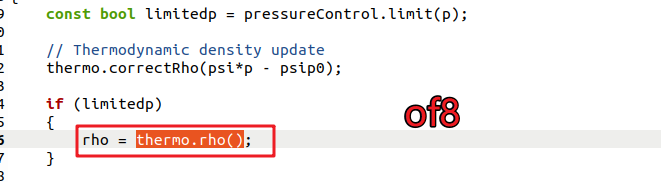

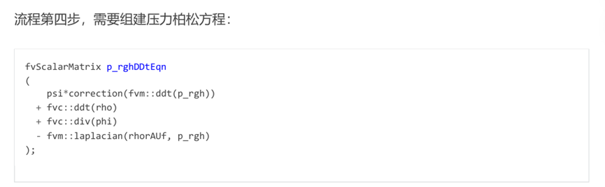

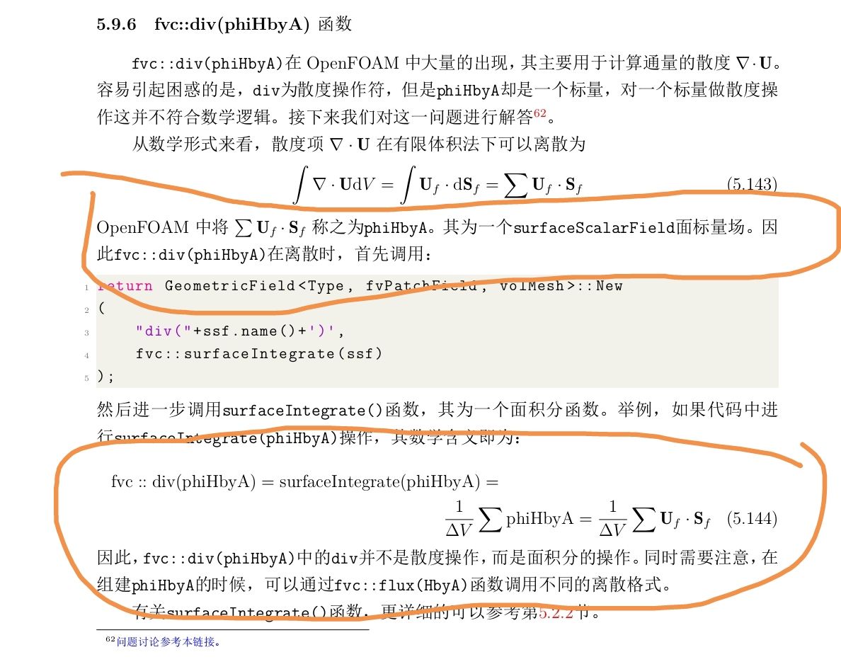

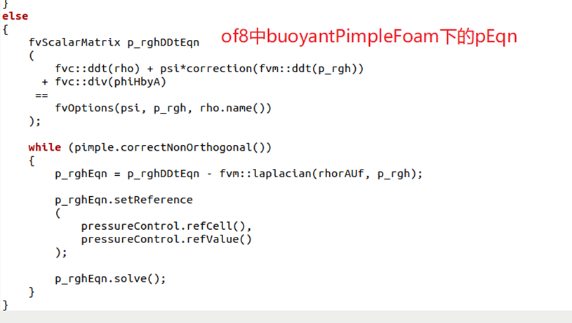

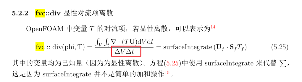

    @李东岳 那fvc::div(phi)和of8中的fvc::div(phiHbyA)是代表一个意思,只不过是of版本不同吗?
    #59
    是的

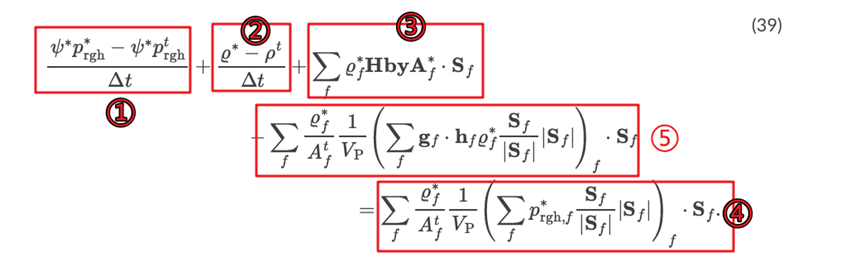

    yjc95

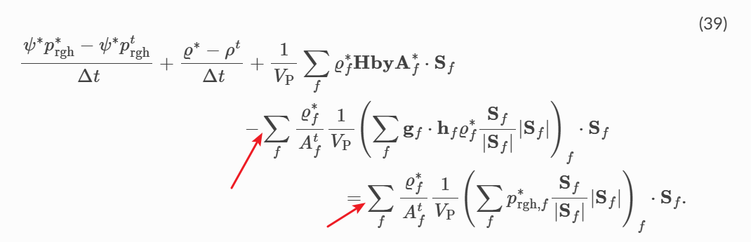

    #60

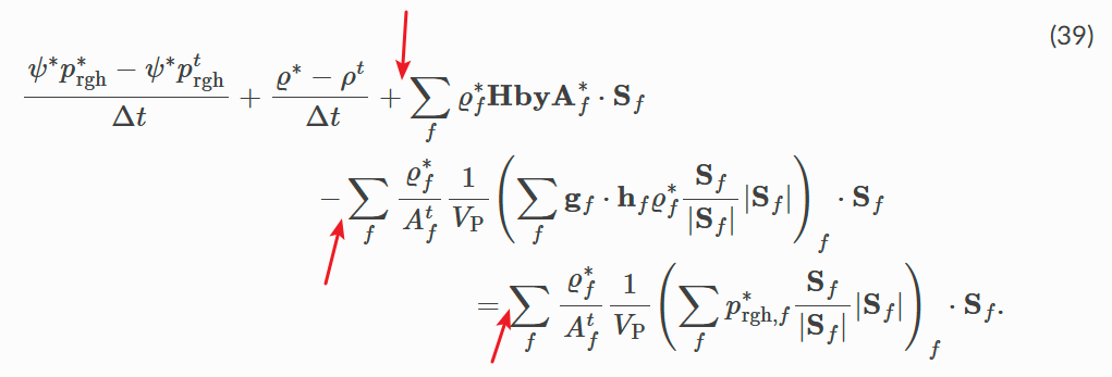

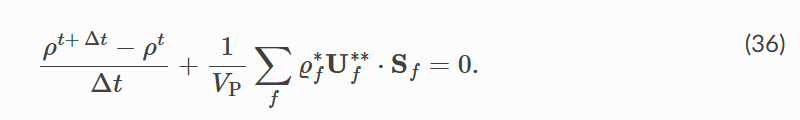

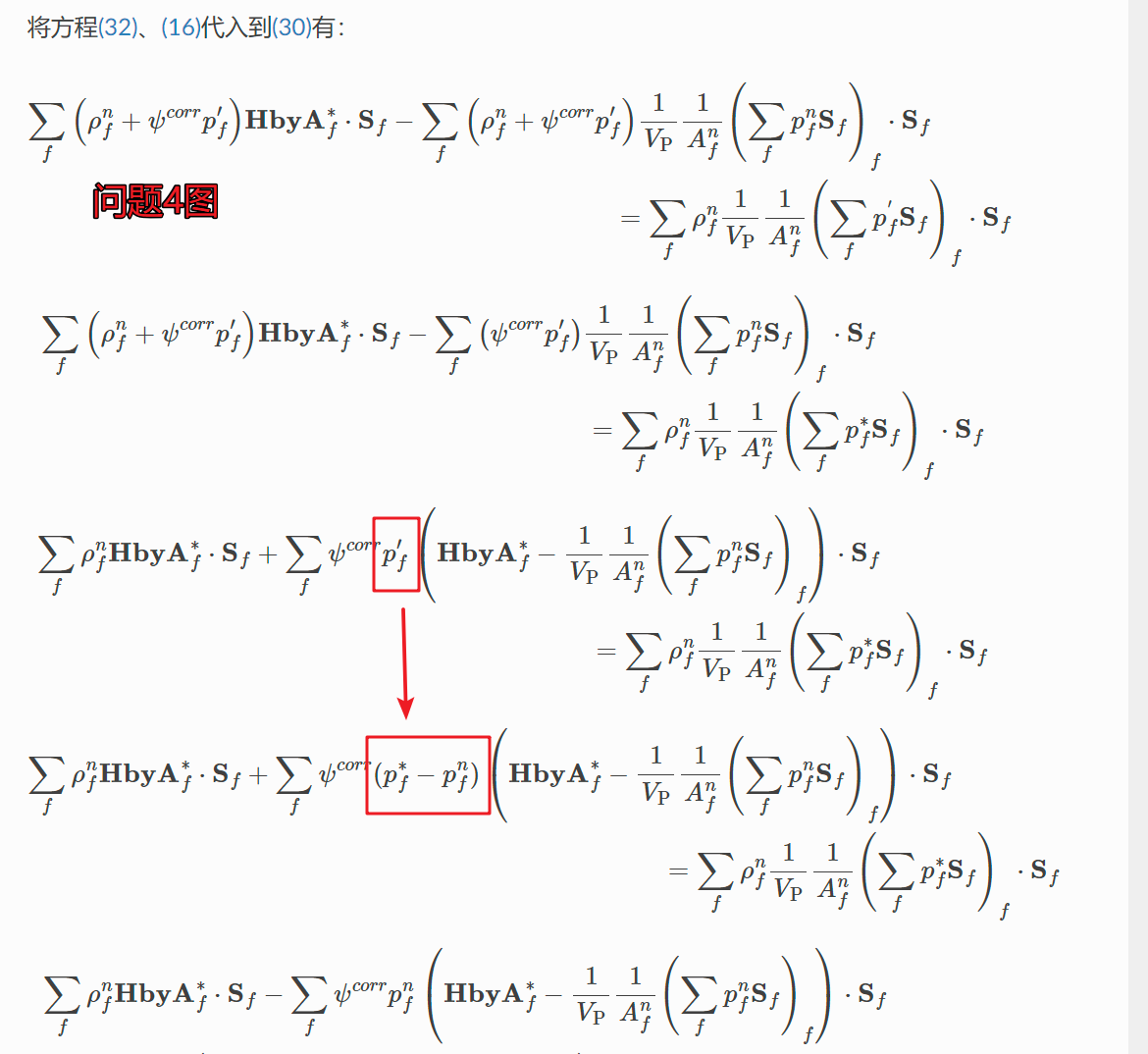

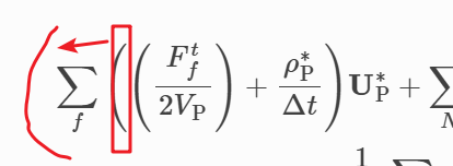

    @李东岳 东子老师,根据公式(36),红色箭头部分应该缺了$1/V_{p}$吧。
    #61
    你说的对,已加上体积,已更新

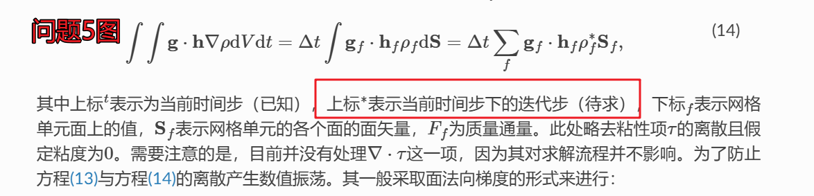

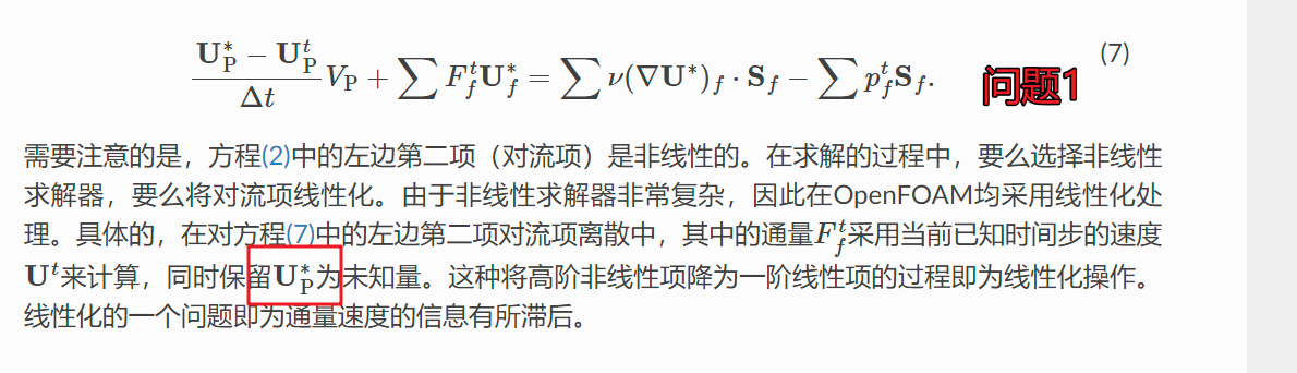

    yjc95
    #62

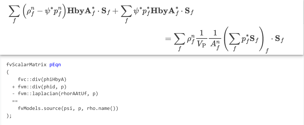

    yjc95
    #63
    @李东岳 东子老师,我把可压+瞬态算法全部看完了,代码也看完了,打算用它来模拟储热过程。我在of8里面找到了buoyantPimpleFoa下面的hotRoom案例,感觉和我想要的储热过程很相似,所以我就把floor设置成了低温水入口,ceiling设置成了高温水出口,具体的设置参数是这样的:

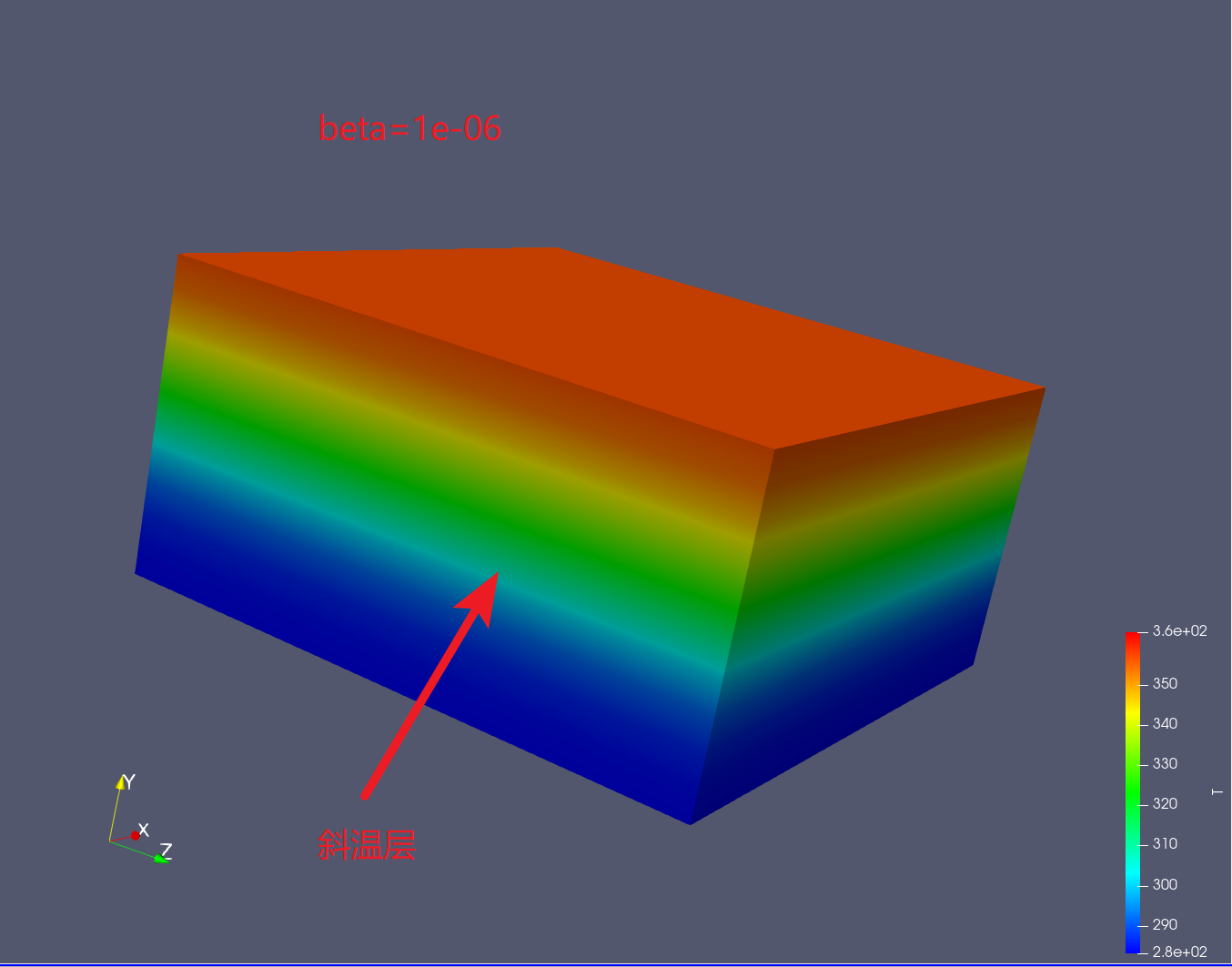

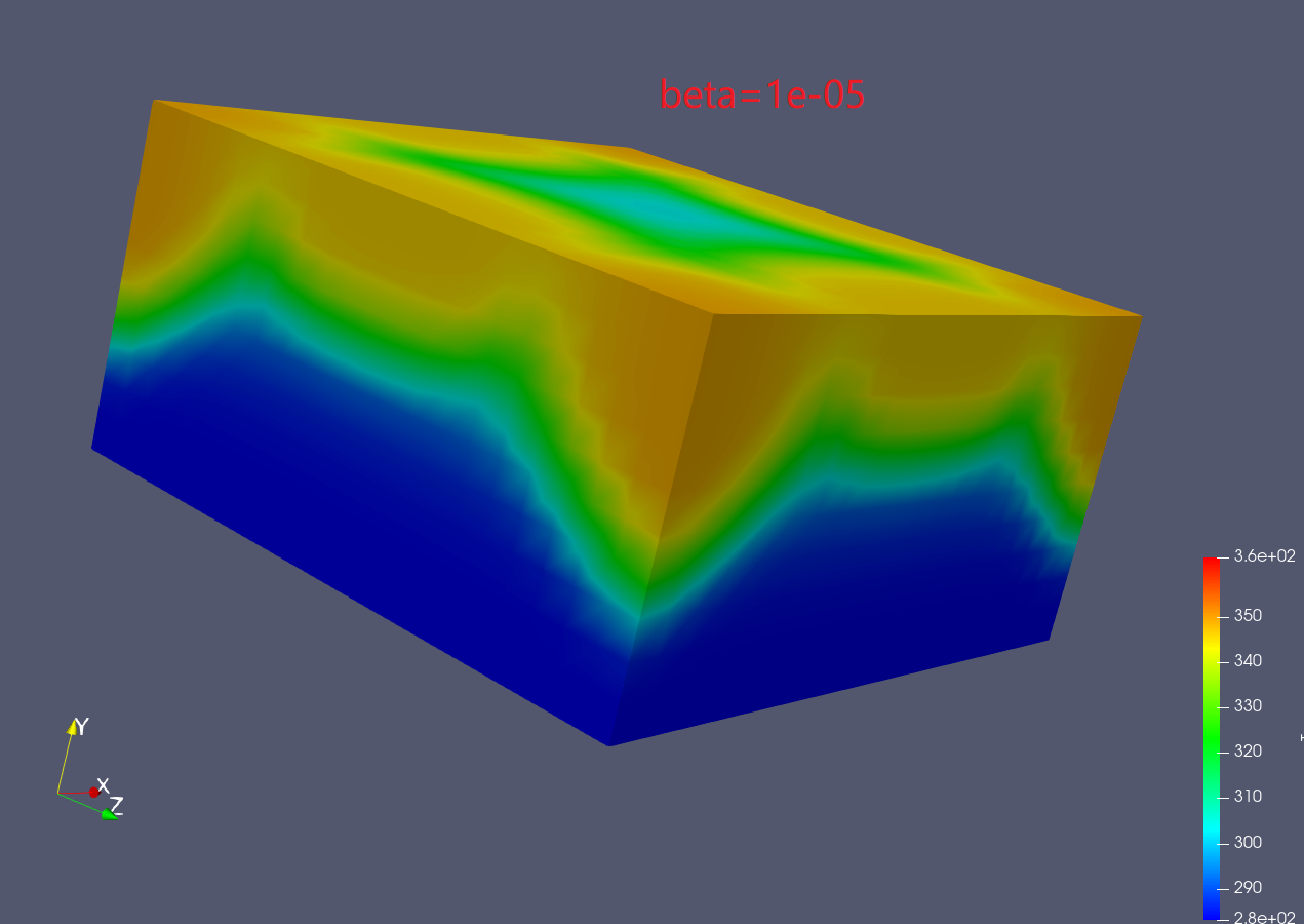

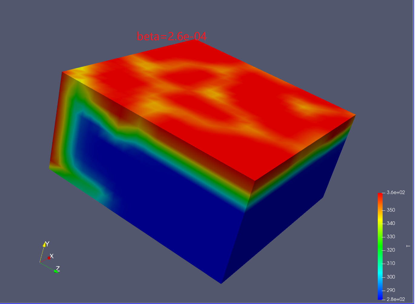

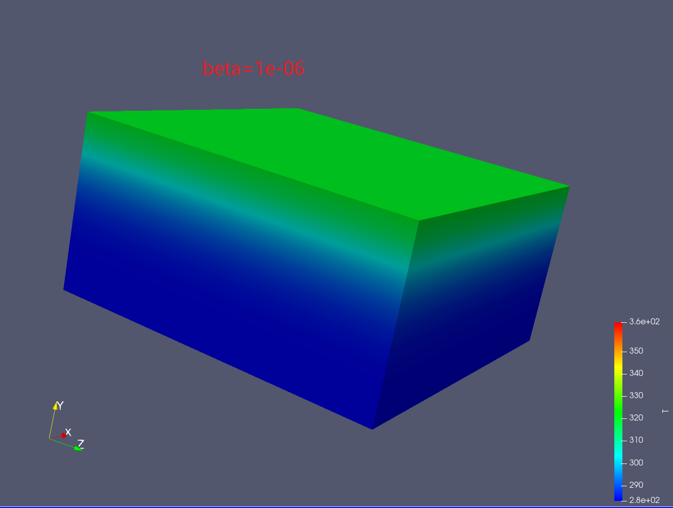

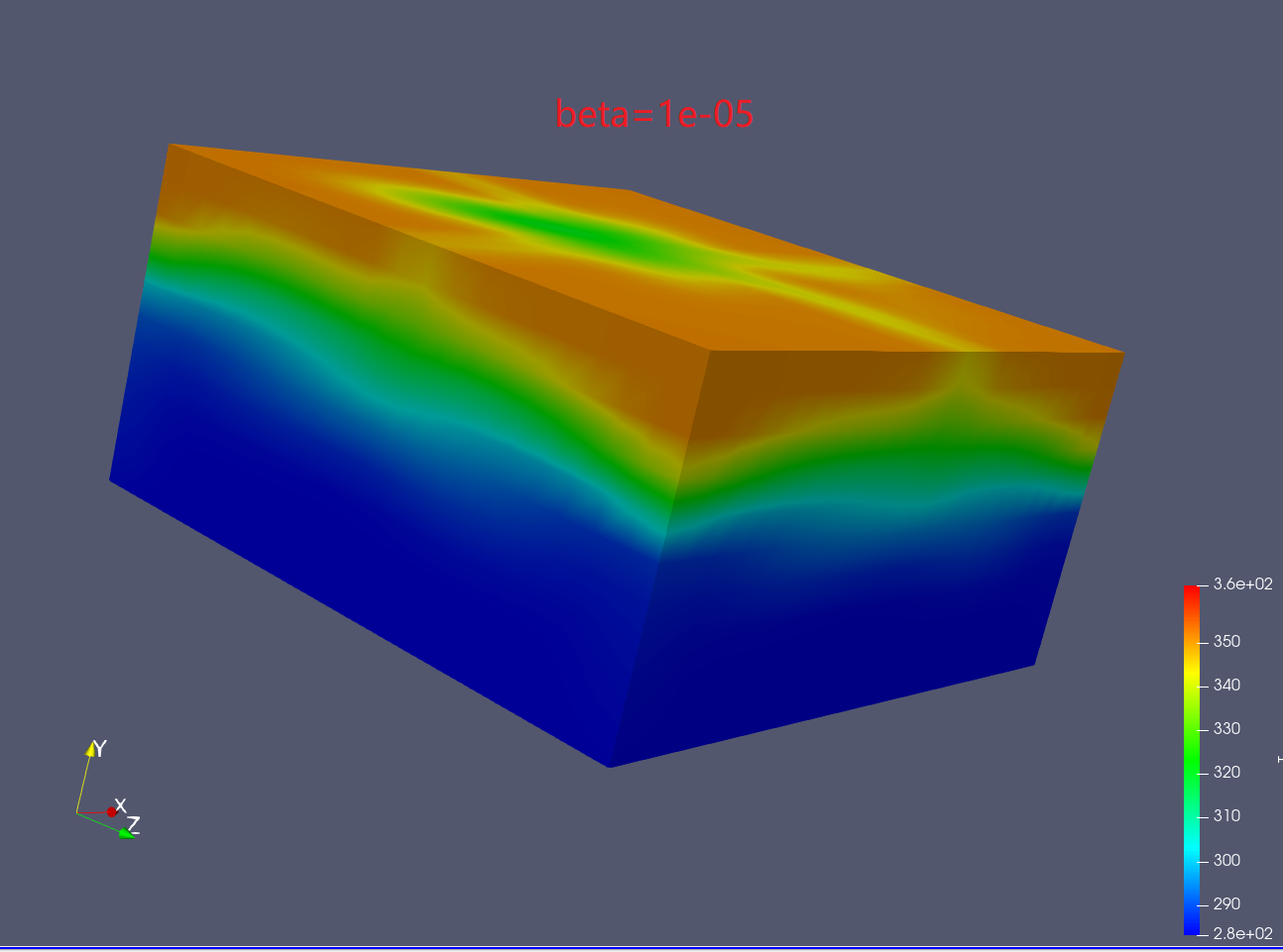

    @李东岳 东子老师,我切换到of8果然可以正常计算了,但算完之后发现一个很奇怪的问题。模型简介:计算域是长方体,floor面是底部进水,ceiling面是顶部出水,fixedwalls是四周的壁面,层流,状态方程我用的是Boussinesq假设,thermophysicalProperties文件的设置如下:
    thermoType
        type            heRhoThermo;
        mixture         pureMixture;
        transport       const;
        thermo          hConst;
        equationOfState Boussinesq;
        specie          specie;
        energy          sensibleEnthalpy;
    pRef            100000;
    mixture
        specie
            molWeight       18;
        equationOfState
        	rho0             988;
        	T0              333;
        	beta            1e-05;
        thermodynamics
            Cp              4182;
            Hf              0;
        transport
            mu              1e-03;
            Pr              7;
    其中beta值我原先设置的是1e-06,温度云图看起来也比较合理,只是中间的斜温层比较薄,顶部水流出,温度交界面也是水平的。接着,我设置成1e-05,顶部温度交界面出现了非水平的现象,这是不合理的。水的膨胀系数是2.6e-04,我也算了一遍,发现也出现了不合理的现象。
    这三个case我只改变了beta值,就出现了很大的区别,我百思不得其解,想请教下您。
    #67
    你换个老版本的的求解器,buoyangPimpleFoam这里面有bug我也没详细研究
    #68
    https://cfd-china.com/topic/7624 bug

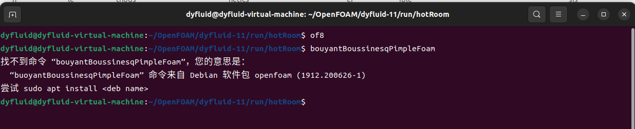

    @李东岳 东子老师,我在案例文件夹下切换成of8,输入bouyantBoussinesqPimpleFoam
    提示找不到命令 “bouyantBoussinesqPimpleFoam”,打开方式不对嘛?
    #70
    用of7试一下

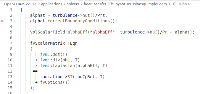

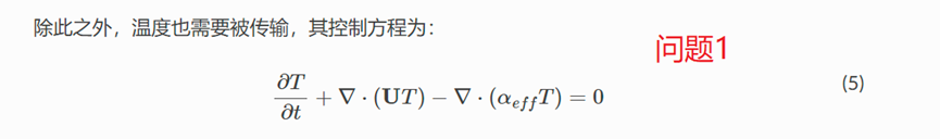

    @李东岳 东子老师,我试了下v2206的buoyantBoussinesqPimpleFoam,发现没有of8出现的非物理现象,我专门去您的网站看了buoyantBoussinesqPimpleFoam的算法,很有收获,还有几个疑问想请教您。
    问题1
    alphat文件应该是能量方程中的$\alpha_{eff}$吧?这个$\alpha_{eff}$应该就是热扩散系数吧?那为啥internalField是0呢?代码中type,Prt和value是代表啥意思?
    internalField   uniform 0;
    boundaryField
        floor
            type            alphatJayatillekeWallFunction;
            Prt             0.85;
            value           uniform 0;
    问题2
    这是p_rgh文件里面的,这里出现一个rhok,我知道它代表的是动量方程的$\rho_{k}$,为啥这里给的值是0?
    floor
            type            fixedFluxPressure;
            rho             rhok;
            value           uniform 0;
    问题3
    transportProperties文件里面有5个物性参数,最后一个湍流Pr数我没找到是啥意思。因为我选的是层流模型,湍流Pr应该不起作用吗?
    transportModel Newtonian;
    // Laminar viscosity
    nu              1e-06;
    // Thermal expansion coefficient
    beta            2.6e-04;
    // Reference temperature
    TRef            300;
    // Laminar Prandtl number
    Pr              7;
    // Turbulent Prandtl number
    Prt             0.85;
    Y A 3 条回复 最后回复
    yjc95
    在 中回复了 yjc95 最后由 编辑
    #75
    @李东岳 突然看到网站已经被装饰上了彩灯和雪人,才发现马上要过圣诞节了,很有喜庆的氛围,提前祝东子老师圣诞节快乐啊!
    yjc95
    在 中回复了 yjc95 最后由 编辑
    #76
    @yjc95 东子老师,您有空看看哈
    Afr1yne
    在 中回复了 yjc95 最后由 编辑
    #77
    @yjc95 我也是新手试着回答一下,如果有错误请大佬们纠正下
    建议你去读下源代码 你的问题都在里面
    1.internalField是初始场 type就是个壁面函数 你可以查下源代码看看公式
    2.是把rhok赋值给rho value是针对type的跟rho无关f1bba80d-b3e9-4de3-b34e-9c1dfea48ba9-image.png
    3.层流alphaEff = nu/Pr
