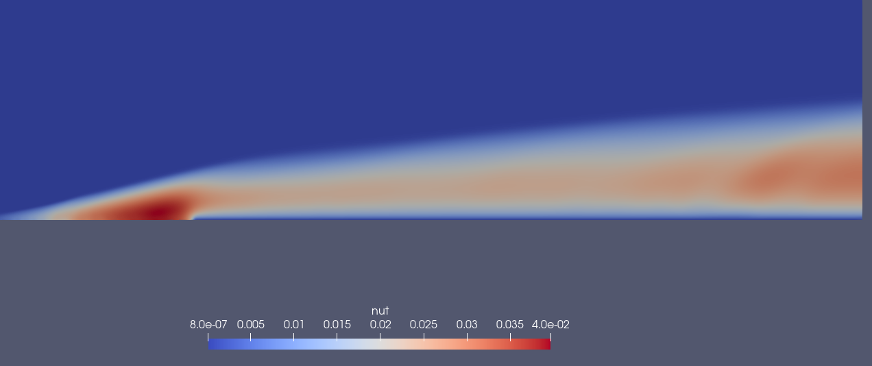

    EricLiu
    感谢东岳老师回复,这是湍流粘度云图,液膜射流入口给的是calculated条件,然后射流下游的壁面给的是壁面函数,这个分布我看的不是很明白,您能帮忙分析一下问题吗,十分感谢东岳老师!
    下面是湍流粘度的边界条件
    dimensions      [0 2 -1 0 0 0 0];
    internalField   uniform 0.0001;
    boundaryField
        UPPER-WALL
    type            fixedValue;
          value           uniform 0.0001;
        F-INLET
         type            calculated;
        OUTLET
           type            inletOutlet;
            inletValue      $internalField;
       BOTTOM-WALL
          type            nutkWallFunction;
        C-INLET
           type            calculated;
            value           uniform 0;
        frontAndBackPlanes
            type            empty;
    2D还是3D? 液相部分VOF处理的么

    VOF模型2D跟3D差距非常大。如果你要看真实的破碎,要换3D的。
