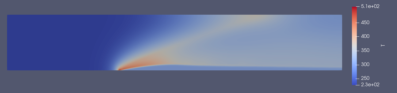

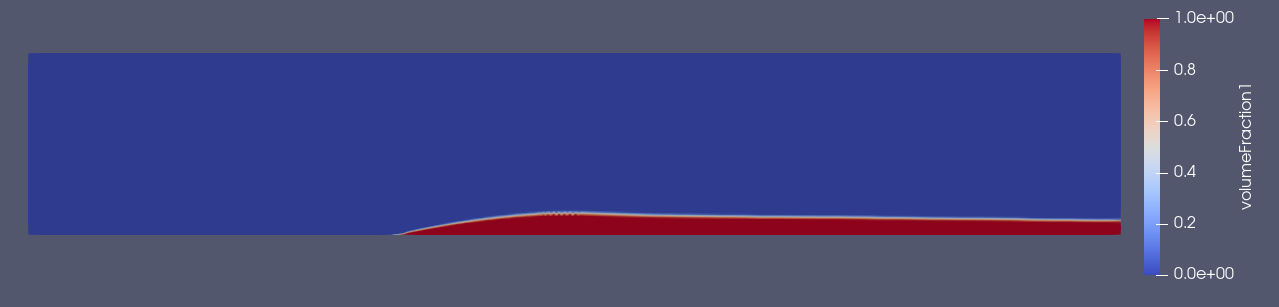

    目前在用 hybridCentralFoam 这个可压缩两相流求解器计算超声速平板液膜射流问题,正常来讲液膜会在超声速主流的剪切作用下发生波动直至破碎,形成液丝、液滴等,但是我算出来的液膜出流后十分平滑地覆盖在下表面上,几乎没有任何不稳定波动,下面是液相分数场和温度场。求助各位大佬,能否给予指点。

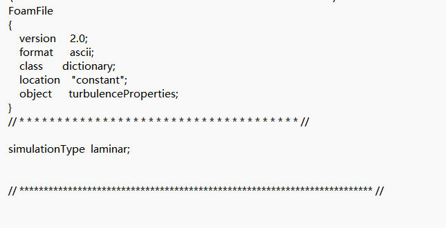

    另外,我看了下该求解器的湍流模型选的是laminar,难道是这个原因吗,要怎么改进呢
    laminar+nu=0,考虑的是没有粘性,即为超音速欧拉方程
    另外你这个网格比较糙,剪切力不够,你加密试试,

    李老师,我已经把phaseproperties里面的液相粘度增加到10-3量级了,还是没啥效果,需要把湍流模型从laminar改成k-epsilon或者别的吗?

    @李东岳 是的,李老师,用的是vof方法,抱歉我是初学小白,很多问题确实不太明白,现在在试着把湍流模型的laminar改掉

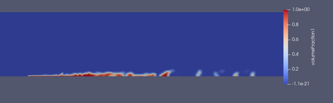

    主流速度较低的时候还是有液膜破碎分离的,上图是300m/s的工况,但是速度提高之后破碎现象就渐渐消失了,变得十分平滑
