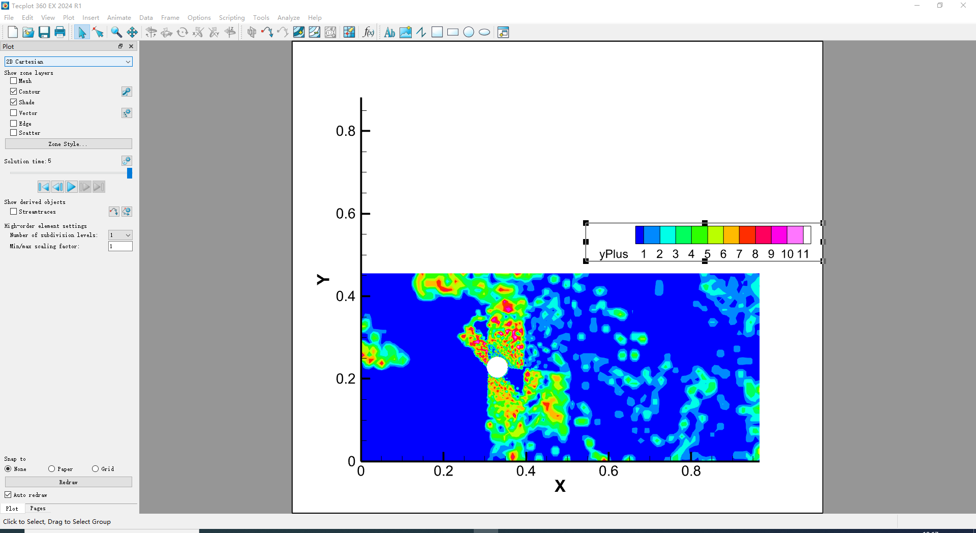

    我也遇见了类似的情况:
    1、tecplot打开多个时刻文件卡死(10个时刻, 只有400Mb),paraview打开多个时刻正常显示
    2、与1同样的结果文件,tecplot打开单一时刻,乱码;paraview也乱码
    如下图所示:

    @chon01 我刚找到我的问题所在
    我之前都是自适应网格,所以最后并行重组的时候要reconstructParAll,也就是重组网格在重组流场
    这次没开自适应,我忘记改脚本命令了,仍然是reconstructParAll,会导致bug
    如果计算过程中网格没有变化,重组网格命令会导致网格编号发生改变........
