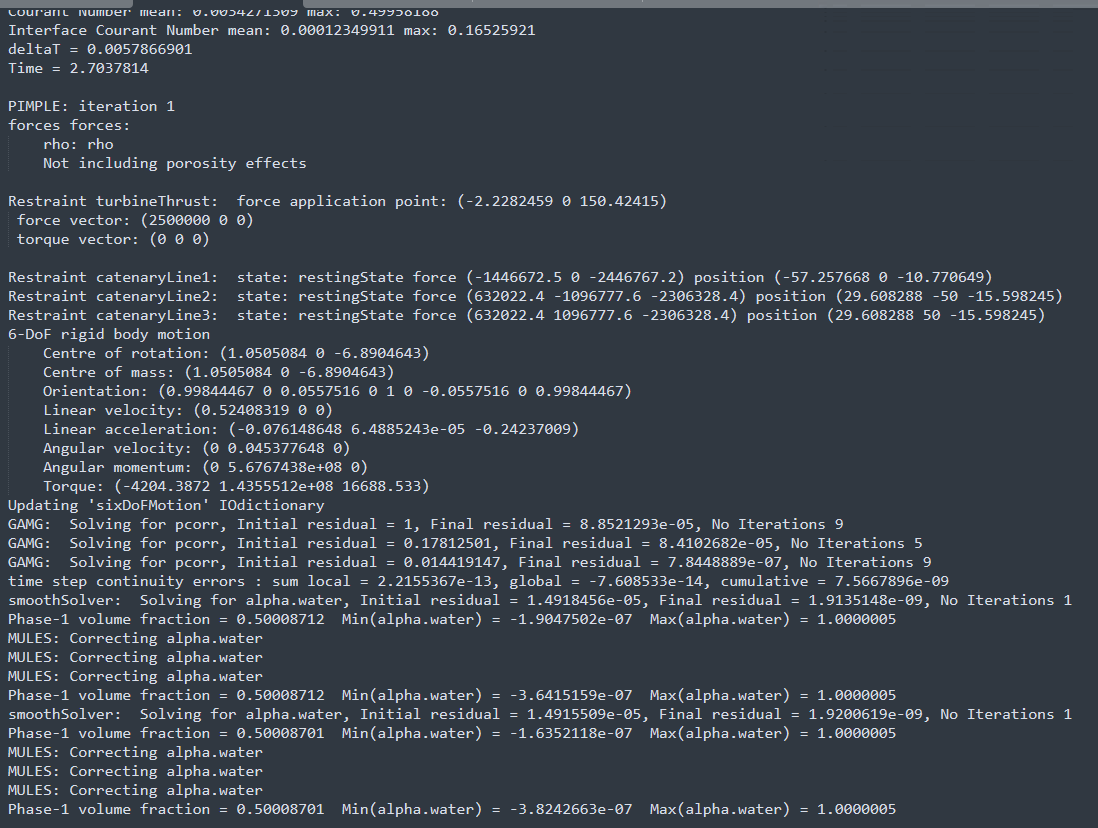

  3. wave2foam在进行到Phase-1 volume fraction部分时停止
4 帖子 2 发布者 1.9k 浏览
    zhou
    写于 最后由 zhou 编辑
    有人遇到过这样的情况吗,我使用wave2foam时,在运行到这一步的时候就停住了,他也不报错退出,也不继续计算,是在什么地方出现问题才会导致这种现象
    会不会是内存不够了
    zhou
    @李东岳 应该是的了,我把算例放到D盘计算之后没出现这种问题了
    zhou
    在改变并行计算的数量之后,问题可解决
