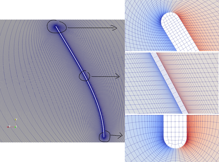

    你这个网格,如果是往x方向动的,yz方向的变形要跟上,要不然不会出现平移的效果。你1楼那个图是扩散模型处理的吗?看起来不像扩散模型,好像是slerp,要不然就是扩散模型边界条件没弄对
    lwjetmann
    @李东岳 是扩散模型处理的:diffusivity quadratic inverseDistance (cylinder)
    1楼的图给的是圆柱的对称平面(圆柱端部用半球过渡的),圆柱往x负方向动(水平往右)。到图中发散的时刻,圆柱已经走了16个直径。将时间步长减小为当前的十分之一,网格变形能跟上,但是算得太慢了。所以想能不能通过改扩散系数模型来让网格在大步长的情况下也能 “跟着动” 。

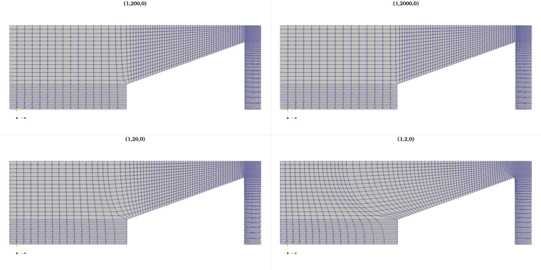

    1. directional diffusivity对我的三维情况,效果比inverDistance扩散模型更差,给的diffusivity directional (1,200,200),只运动了不到两个直径网格便发散了

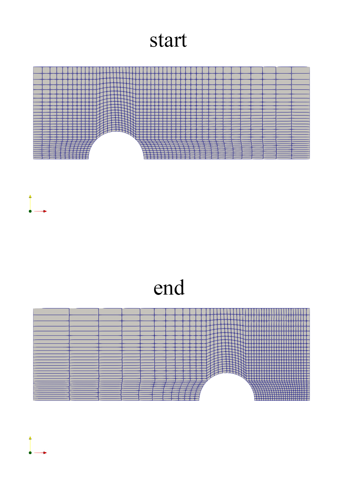

    2. directional diffusivity好像只有给(a, b, 0)且a<<b这种模式才有效果,且仅针对单向平移的二维网格。用不同的参数试了试moving cone算例
      尝试把moving cone改为球,diffusivity directional (1,200,0),效果也不错

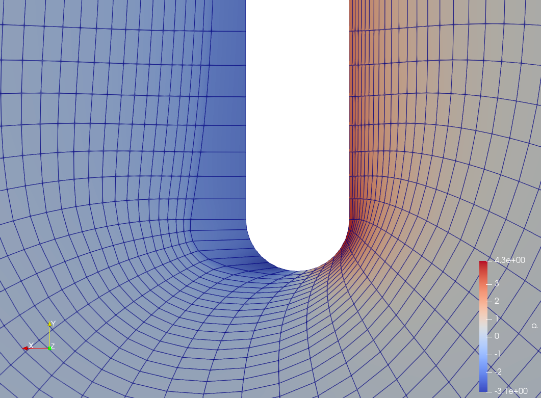

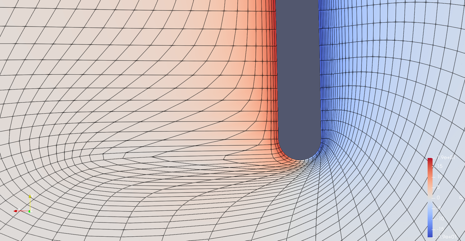

    在displacementLaplacianFvMotionSolver基础上修改了一下,把边界(交界面)上固体域传来的位移分为刚性平移和局部变形,只针对后者求解laplacian方程得cellDisplacement场,插值到pointDisplacement场后再加上刚性平移场输出。这样改后,虽然时间步还是不能很大(否则端部还是出现“跟不上”的问题),但在和之前相同的时间步下,走了393个直径后的效果依旧很好:
    还存在的一个问题是边界附近的网格变化没有考虑到正交(如右中图),可能是扩散方程求解变形的固有问题?也许对时间步长的限制也是因此导致的。了解到rbfMotionSolver这种求解方法,不知道是否可以解决这个问题?
    感谢更新。是的,rbf对你说的正交性那个有很大的改善。这是算流固耦合?
