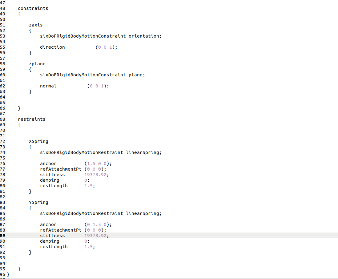

    请教一下各位大佬,我在做双自由度涡激振动的时候,设置了如下的dynamicMeshDict文件,openFoam动网格程序是如何识别水平方向和竖直方向的弹簧的呢?还是说我这样的配置程序根本无法识别,但我这样的设置程序能正常计算,而且两个方向都有运动,不过模拟结果确实差蛮多。我需要怎么去调整呢?
