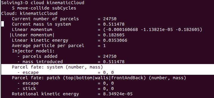

    各位大佬好,在使用OpenFOAM中的粒子信息输出过程中,有这么一条信息
    上图中标白色部分的Parcel fate system(number, mass)是什么意思呢?是逃离了系统吗?

    @AppleKiller mass指质量,number就是个数,escape是逃逸,stick是吸附,还有个rebound,在constant/kinematicPropertic(好像这么拼的?)里面可以设颗粒边界类型

    @youhaoyu 谢谢老哥,但是其中的system怎么理解呢?

    @AppleKiller 这个不大清楚。我版本比较低似乎没有这个。system应该是整体系统吧,下面patch就是你自己设置的边界位置。你可以算算, 你设置的这个时间段颗粒等不等于这个system added,估摸着算算
