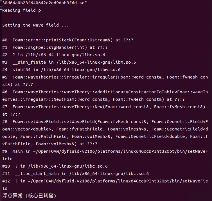

  3. 有学过wave2foam的大佬吗,我在执行setWaveField时遇到了如下的浮点异常问题,请问该如何解决呢?

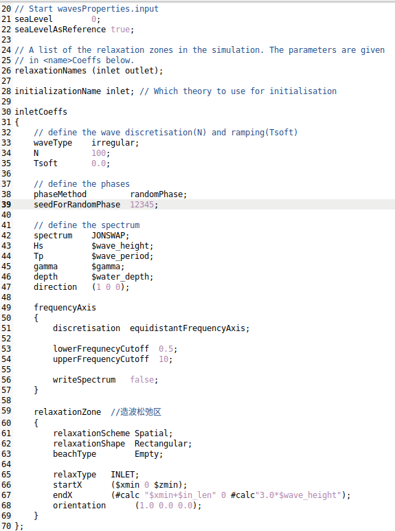

    另外附上我waveProperties.input文件的代码截图,我看他报错里反复强调波浪理论,我不知道是不是自己不规则波的代码编写错误导致的
    恳请大佬们指点一二
    chenboyao
    正常来说Tsoft应该是和波浪周期一致,这个参数主要是进行数值模拟的时候波浪的启动时间,如果启动时间为0那再进行数值模拟的时候波浪就直接从0时刻开始生成,这样感觉不太好,我看了OpenFOAM自带的波浪同样也是这样设置的。另外随机种子数目是不是太多了seedForRandomPhase,我看了waves2Foam的说明,说这个参数可以设置也可以不设置,但看起来你的随机种子好像太多了,可以改成少一些试一下,另外就是你的波浪谱的低频和高频部分的设置,特别是高频部分,用10是不是有点太大了,JONSWAP波浪谱频率我记得应该是从2开始还是多少开始就波能谱密度就已经是0了。你可以按照waves2Foam中的进行设置,低频采用1/Tp,高频采用3/Tp试一下。

    万分感谢,按照您说的调整之后运行成功了,确实是低频高频取值的问题

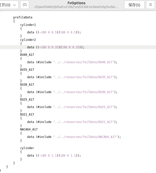

    @chenboyao 您好,再次打扰一下。我看他的fvoption文件时发现一点疑惑,这一段中,中间几个我理解是调用其他文件夹的翼型数据,但是开头的cylinder、cylinder1、cylinder2分别是代表什么意思?我不太理解他的作用,如果去掉的话会有什么后果呢:mihu:

    @zhou 在设置翼型的时候不是需要调用到这个东西吗?

    @chenboyao 哦哦是的,他在blade1的开头部分有调用到cylinder1,2。他的这种格式代表什么含义呢,我一直没搞懂,例如cylinder1:
    cylinder1
    data ((-180 0 0.5)(180 0 0.5));
    chenboyao
    在 中回复了 zhou 最后由 编辑
    @zhou 这个数据就是升阻力系数,第一个是角度,第二个是cl ,第三个是cd

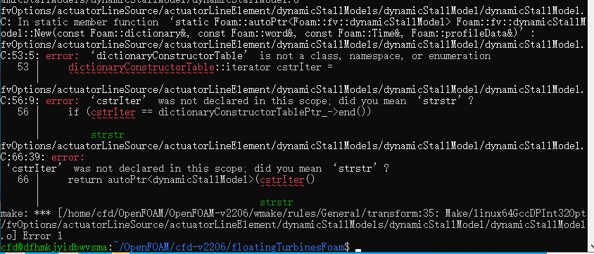

    @chenboyao 大佬,我还想问一下turbinefoam能否在v2206中编译?我在编译的时候出现了这种问题,想请教一下您是否知道应该怎么解决,还是我只能换一个版本的openfoam

    @zhou turbinesFoam可以在当前多个OpenFOAM版本中运行,在OpenFOAM2012或者2106,可能还没有才采用自动指针auto,而在OpenFOAM2206中已经采用了自动指针,所以你这个错误只需要把cstrInter 前面得dictionarConstructorTable::iterator 删除,更改为自动自动指针 auto 既可

    @chenboyao 天哪,膜拜大佬,成功解决了TAT
