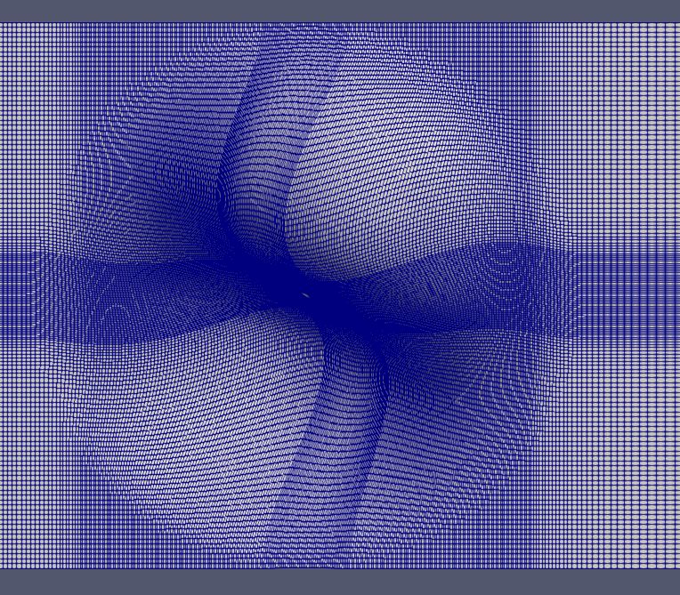

    我在配置圆柱涡激振动算例的时候,运算了3步就算崩了,提示浮点数例外,我进去看了前几步的运算结果,发现网格变形并没有按照设定的那样沿着y方向改变,而是扭曲了。5cf94fb981c148e1865fadebaab78b6e.JPG

    这是我配置的动网格文件,请各位大佬帮我看一下,到底是哪儿出现问题了,为什么会出现这种情况呢,谢谢大家。
    这就是网格动的太大了。
    阻尼加大一点,重量减小一点

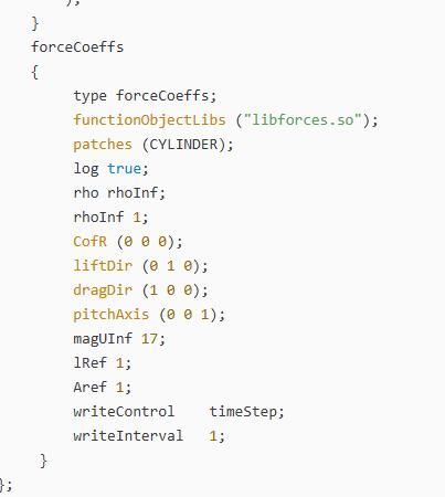

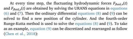

    @李东岳 李老师,我还想请教您几个问题。我们在做圆柱涡激振动的时候,每一个时间步都会求解结构运动方程,意味着每一个时间步都需要对圆柱表面进行积分,来计算圆柱的受力。
    我现在想复现下面这篇文献的内容,意味着圆柱表面存在不同的边界,即一个固定壁面边界,一个射流口边界,那么在计算的时候,程序默认是对这两个边界都积分呢?还是只对壁面边界进行积分。
    第二张图是我们输出力系数的一个代码,里面可以定义监测的边界具体是哪个,这个代码会影响前面涡激振动力的计算么(意思就是,如果我这儿设置了只监测壁面边界,那么第一个问题就只对壁面边界进行积分)
    第三个问题就是,如果我想把这两个边界分开,分别积分,我应该去哪儿修改,是dynamicMeshDict文件里面么?

    @李东岳 老师,您好,我仔细看了文献,确实提到每个时间步都会求解结构运动方程,我好奇的点是,圆柱受到的力是对哪部分进行的积分。单纯的圆柱的话是直接对整个圆柱表面积分,针对文献中的这种情况,程序是对哪部分进行的积分呢,就有点懵。另一篇文献中用的是格子玻尔兹曼方法,他也没有讲这些。
    他看起来没有写对圆柱哪些地方进行积分。不知道是全部表面,还是扣除射流口的。我估计你只能试一下了。

    @李东岳 老师您说得对,我看了很多文献,他们都没有写具体对哪个边界进行积分。因为在输出圆柱受力以及力系数的时候,我可以选择积分的边界,就像我上面放的那段代码一样,我可以很轻易的得到对射流口积分和不对射流口积分的力系数。但我不确定圆柱涡激振动的时候,他用的哪个力去求解结构运动方程,是对射流口积分还是不对射流口积分,或者说力系数输出代码中监测的边界是否会对圆柱受力产生影响。我关心的点主要是在这个地方。
    谢谢老师,我下来再尝试一下。
    等一下,你是说openfoam默认的6dof代码,算的带不带射流口么?如果是这个,那就是不带。
    我刚才以为你自己要做后处理,不知道带不带射流口。
    J 1 条回复 最后回复

    @李东岳 我就是说的这个6dof代码,那如果我想让他带上呢,这种我应该怎么做呢?
    力要从压力以及切应力来计算,你那个射流给定的是速度进口,感觉好像这么做有点问题。
    J 1 条回复 最后回复

    @李东岳 老师,您的意思是速度入口处没有切应力嘛?然后openFoam自带的6dof只能计算壁面上的压力以及切应力,对于速度入口无法计算,是这个意思吗?
    你现在的设置没带射流口,你可以把射流口加到你的patch参数里面。就可以使用6dof。但我觉得速度入口我觉得用来计算力不太合理。我猜测90%不能这么做。但我也不太确定。

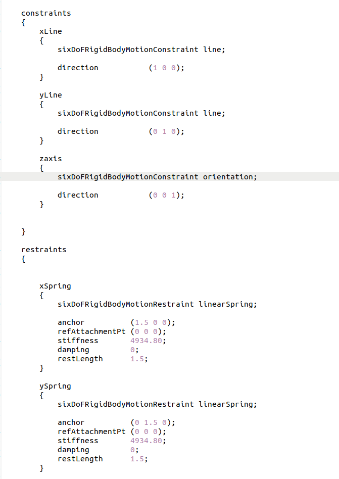

    @李东岳 老师,你好,我想在之前的基础上做一个2自由度的涡激振动,我在dymamicMeshDIct里面加入了一个水平弹簧,但是加入以后,连单自由度的涡激振动也无法发生,我在网上搜到了一些算例,模仿他们尝试自己改了一下,也没能成功,这是我动网格文件的一部分。能麻烦老师您帮我看一看么,我这个问题出在什么地方,谢谢老师。
