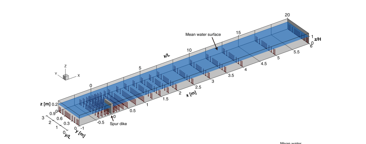

    8048d5b0-b340-4ea2-ad2b-6a0d67ec17de-image.png 有大佬算过这种水槽中挡板的绕流吗,工况是入口给定流量出口固定水位。用OpenFOAM计算,通过固定出口流速的方式固定水位,挡板下游计算得到的流速偏差很大,上游和挡板附近的结果还好。紊流模型是realiazable k-epsilon模型
    通过固定出口流速的方式固定水位
    这么设置不太符合物理。你更换边界条件没有

    @李东岳 也试过outletPhaseMeanVelocity还有把出口拉长远离研究区域的方式,因为需要通过出口流速固定水位,这个是在cfd-online上看到固定下游水位的方法
    outletPhaseMeanVelocity应该更合理

    @李东岳 谢谢东哥,也试过这个边界条件,算出来会好一些但是还是差挺多的,挡板下游两米的地方还可以对上,到三米的地方就偏差挺大了
    你那个里面红色的那个点点都是什么,看起来那么多
    黒 1 条回复 最后回复

    @李东岳 这个是别人发的论文,红色的都是测点,测速度的位置
    工况是入口给定流量出口固定水位
    固定水的流量,还是固定速度

    @李东岳 实验里面的做法是入口固定流量,出口固定水位。我给的边界条件是入口variableheightflowrateinletvelocity,出口定流速/outletPhaseMeanVelocity
