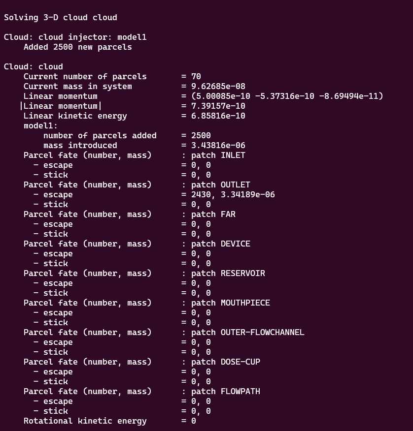

    Q 离线
    qihumeng
    @李东岳 李老师,控制台显示如下,这应该是表明我单向耦合的颗粒,放入成功了是吧?

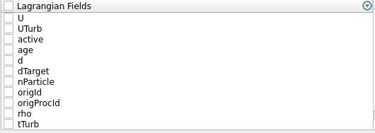

    qihumeng
    在 中回复了 qihumeng 最后由 编辑
    @qihumeng 但是paraview后处理当中还是无法显示颗粒,我在simpleFoam(无其他修改)计算的constant文件夹中把cloudProperties文件夹直接放进去了,包含其他的g文件还有必备的湍流设置文件等等。
    用paraFoam试一下而不是paraview

  • K 离线
    K 离线
    krzz1945
    @qihumeng 可以试试瞬态模拟 主流场稳态后 设置瞬态模拟 并将U、k等稳态量的迭代残差设置为1,即在后续瞬态模拟中不迭代,然后用瞬态的方式模拟颗粒物 直到场内的颗粒物数量稳定?
    我也在尝试稳态模拟dpm 但是发现总是进来多少出去多少 场内留存粒子数为0 ,并且因此没有颗粒物的位置文件夹及函数结果文件,如果采用瞬态则可以正常使用paraView中会出现对应的拉格朗日场
