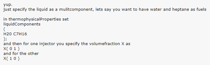

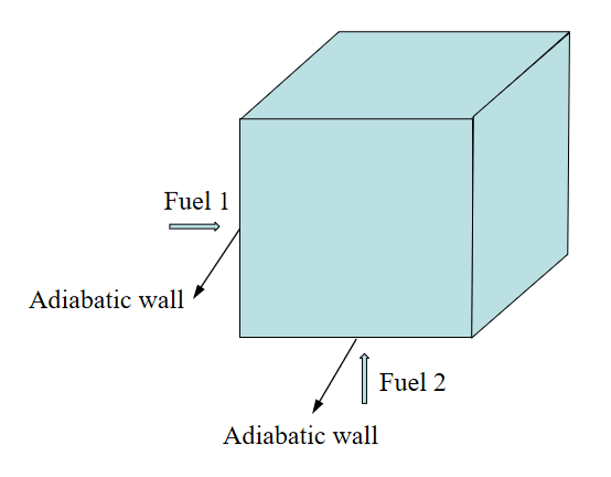

    或许是我的表述不够清晰,我想模拟图一所示的构型,两股不同的喷雾分布从不同的喷雾入口注入,我看到之前DieselFoam(或许是sprayFoam的前身)可以通过指定不同的X来喷注两种液体,这应该在sprayFoam中如何实现呢?
