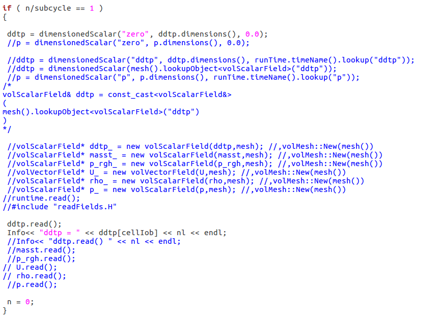

    @coolhhh 嗯嗯,确实奇怪,我这边是控制每迭代特定时间步读入一次:

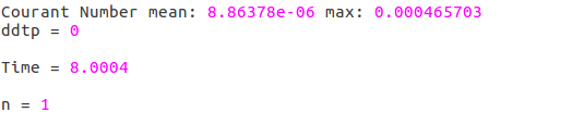

    各种方法都尝试过了。输出log文件:
    比如我自定义的ddtp还是0,我试了p,也是一样的。

    @VamosZhi 还真不知道怎么解决,有没有一个最小的测试算例复现这个问题的,试试看怎么处理
