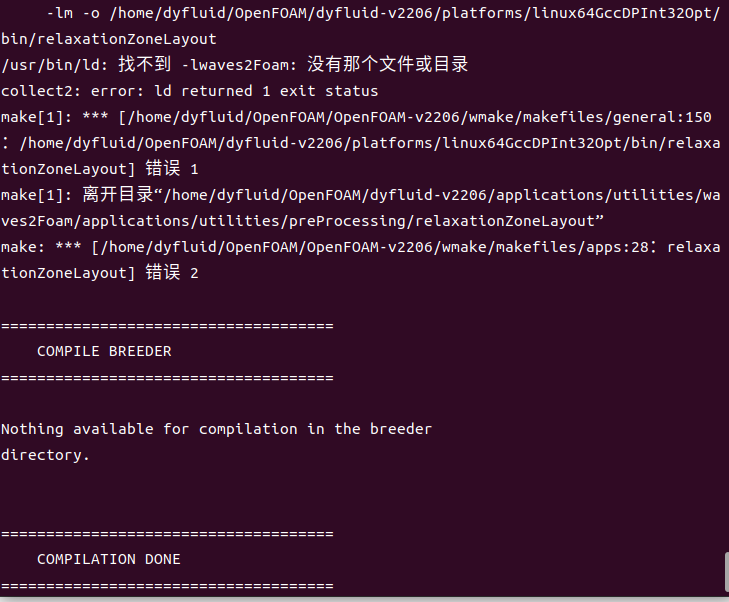

    老师您好,按照您的方法出现下述错误是什么问题,该如何解决?
    ![替代文字](437a1e62-1b0e-45ea-9dd4-bdf48f90b319-1728978844729.png 图片地址)
    libwaves2Foam没编译成功,可能的原因有很多
    H 1 条回复 最后回复
    haozhibin
    @李东岳 换了个电脑装上了😊
