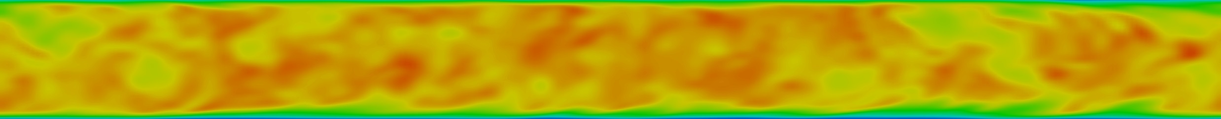

    之前CFD界推了一篇文章,采用OpenFOAM做的DNS,然后和RANS做了时均流场的plot对比结果一致,但是没有和实验对比,我也不是专门研究这个的,你可以翻翻CFD的记录,里面我放了一个动画 :cheeky:
    我采用的方法就是层流模拟,不外挂任何模型,@J @liqiwen 感兴趣可以用Fluent尝试一下。
    对了,OpenFOAM模拟的那个,应该在学术界不叫做DNS,叫quasi-DNS,目前纯DNS用谱方法和FDM比较多。

    OpenFOAM模拟的管道流,DNS
