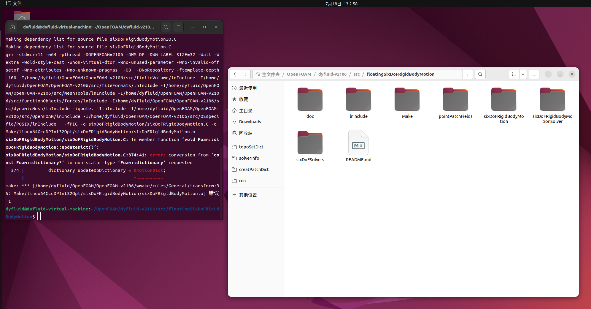

  3. 在wmake的时候出现以下错误,应该如何解决呢

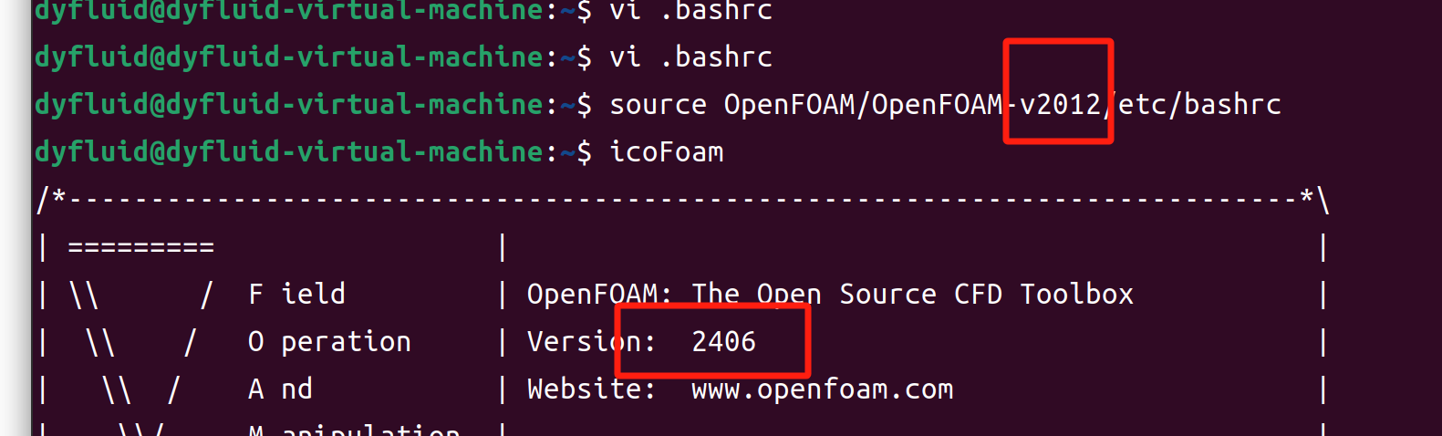

    给我气坏了。打算编译wavefoam,然后一发现openfoam2012编译成2406了,需要重新编译一遍,明天够呛了。
    chenboyao
    把那个 &motionDict 中的 & 删了就可以了
