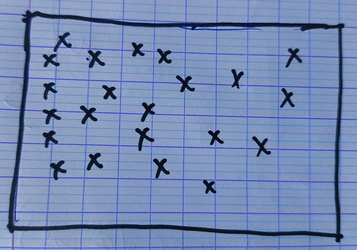

    下面这些星号,我有每个星号的位置信息,比如(0.1 0.1), (0.1 0.124),这些可以当做位置坐标。我还有每个位置坐标上面的压力值,比如5, 6。怎么在C++环境下,最简单的把这个云图画出来?gnuplot是不是可以?
    最简单的,有位置信息:
    (0.1 0.1)
    (0.1 0.124)
    压力值:
    4
    5
    怎么能画出类似CFD那种云图呢?

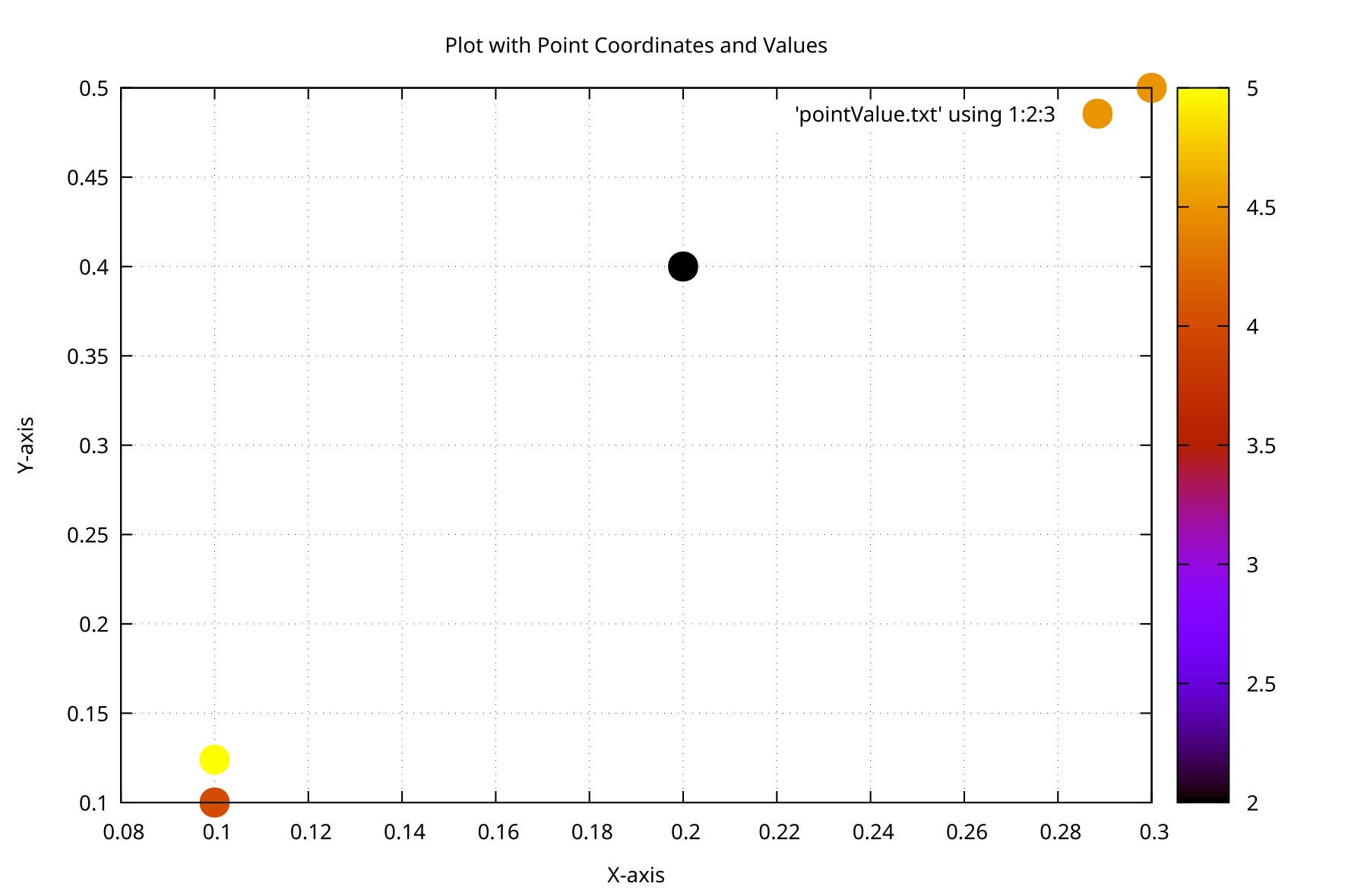

    pointValue.txt :
    # x y z
    0.1 0.1 4
    0.1 0.124 5
    0.2 0.4 2
    0.3 0.5 4.5
    pointValue.gplt :
    set terminal pdfcairo enhanced color size 15cm,10cm font 'Verdana, 10'
    #set terminal pngcairo size 800,600 enhanced font 'Verdana,10'
    # Set output file
    set output 'pointValue.pdf'
    # Set title and labels
    set title 'Plot with Point Coordinates and Values'
    set xlabel 'X-axis'
    set ylabel 'Y-axis'
    set zlabel 'Z-axis'
    # Set grid
    set grid
    # Set data style
    set style data points
    # Load the data file and plot it
    plot 'pointValue.txt' using 1:2:3 with points pointtype 7 pointsize 1.5 palette
    pointValue.pdf :
    这可以改颜色: http://gnuplot.info/demo/pm3dcolors.html
    屌! 我试试
    流弊!
    bestucanB 1 条回复 最后回复
    @李东岳 :140: ,效果很好。还能把点调大点,调成正方形,然后就可以没有空隙了。pointtype, pointsize这些
