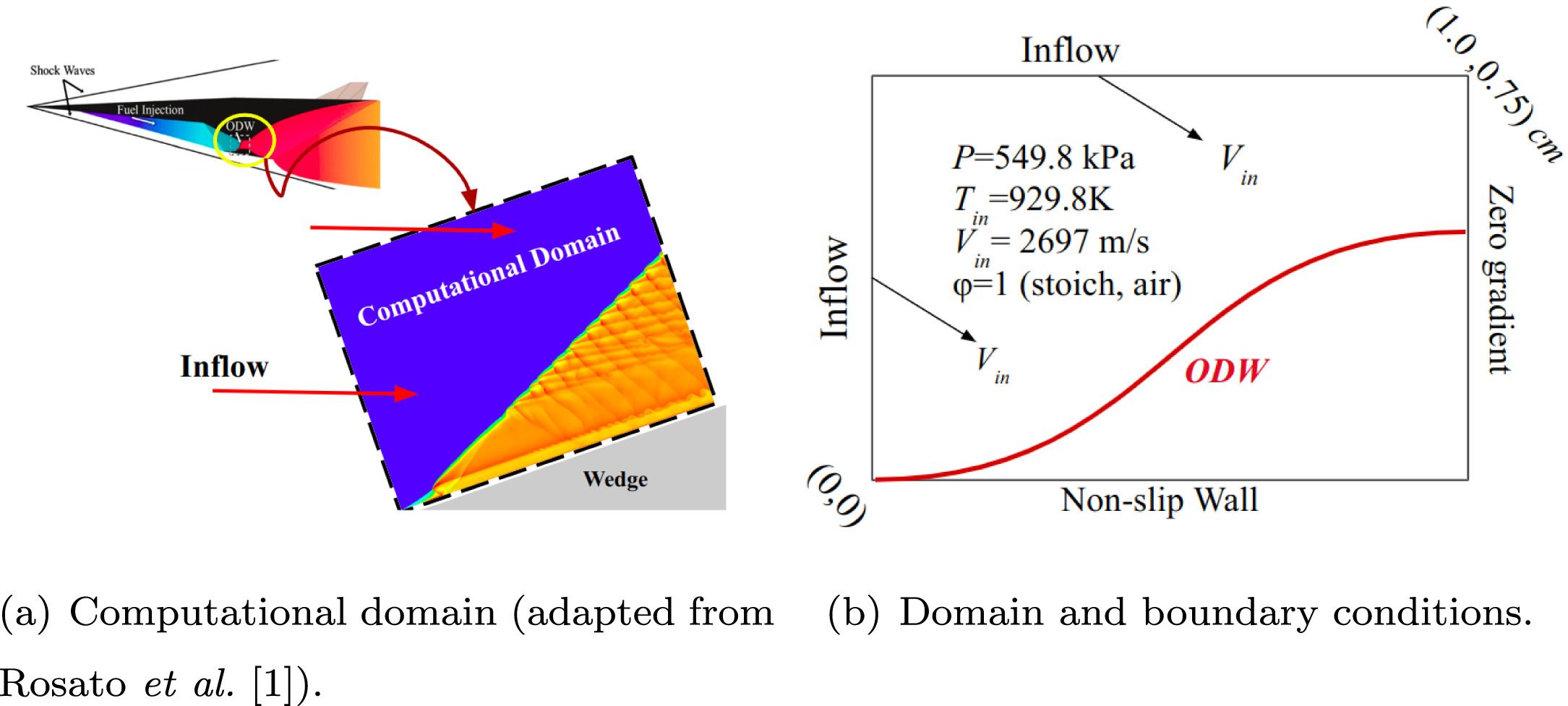

    如下图所示,计算域楔角为Θ,除了将入射参数乘以角度外,好奇有没有其他比较简单的设置方法?谢谢大家。
    进口速度方向带一个角度可以么,比如(1 -0.1 0)
    尚 1 条回复 最后回复

    @李东岳 大概明白了李老师的意思。另外发现我的这个问题好像没太大意义,只计算速度其实也不是很复杂。我前面理解的不太对

    @尚善若水 是否可以旋转下计算域,使得入口平面与坐标轴垂直,方便设置速度。但对应的监测点坐标就要旋转,如果不用设置监测点,计算结束后重新旋转回原来角度,再继续处理数据。

    @coolhhh 前面我就一直在想着rorate mesh,但是突然发现,好像乘以楔角直接设置更方便?

    @尚善若水 这个感觉看入口是要什么设置,如果只是定值速度乘以角度是比较方便。如果是要先获取入口平面的坐标再生成湍流,就要看湍流生成方法要求使用的入口平面坐标是不是可以是一个斜面的坐标,还是要先把这个入口坐标旋转到都是与坐标轴垂直的平面位置使用

    @coolhhh 对的,如果湍流入口可能旋转比较方便,对于目前这个问题,乘以角度就可以了。谢谢大佬:146:
