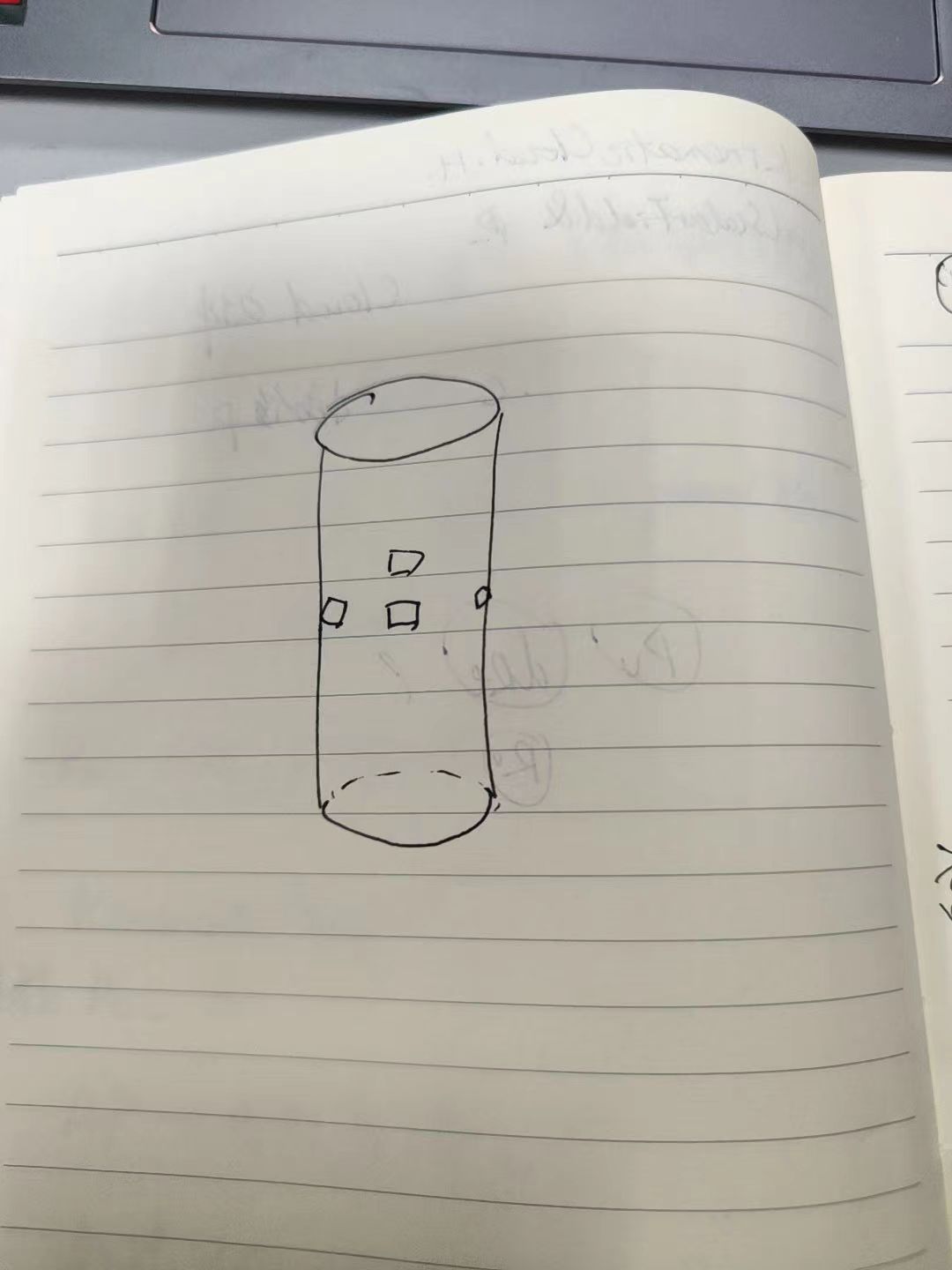

    1719922143508.jpg 我想在一个圆柱侧面上画几个正方体入射孔,请问有什么方法吗?(仅仅画个方形线就好了,而不是一个孔或者凸起来的东西,就是在侧面画个正方形)
    我的模型在solidworks建立的,icem画网格,目前唯一方法就是在外侧画个正方体再投影上去,十分麻烦。

    @BINFeng 我现在就是能投影上去,然后icem在这个圆柱侧面上根据画的线进行分割,目前我只能这样做,这样就单独能把面分割出来,分块也好分一点,但是我这一系列步骤太麻烦了,所以想问问有没有好的方法
    你这个网格最后是用openfoam还是fluent还是什么,openfoam的话那面可以在openfoam弄,比较简单
    youhaoyu
    @李东岳 您好,东岳老师,我在openfoam里面用,主要想在拉格朗日求解器,注射粒子时候,通过patchinjection,面注射方式来注射,所以我想在icem创建part时候,直接创建。我网格在icem里面画的,导入openfoam里面,openfoam还能单独创造一个边界面吗?对于这些,我没有多少深入了解过。
    在openfoam里面,通过toposet把这两个面包住,然后createPatch就可以

    如果我没理解错的话,我认为是我topoSet创造的边界和我现有画的网格的边界并不是重叠的关系,这样createPatch就有问题(不知道我理解是否有误)。那这样的话,我通过这个方式在圆柱侧面画我的入口面岂不是很难了,因为我要去获取一下这个网格的位置,控制一下我的参数。这岂不是很复杂了。
