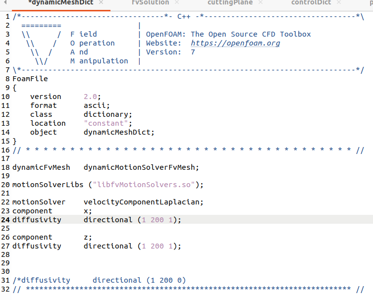

    用pimplefoam求解了圆管在水中运动的场景,分别给圆管设置了x,z的初始速度1m/s,但是无论怎么修改dynamicmeshdict都只能求解z方向,无法求解x方向运动,换了两者位置就变成了只求解x无法求解z了,希望有大佬能够解答一下。f83053e5-2d8d-4c09-a483-553e16f8bfc2-image.png
