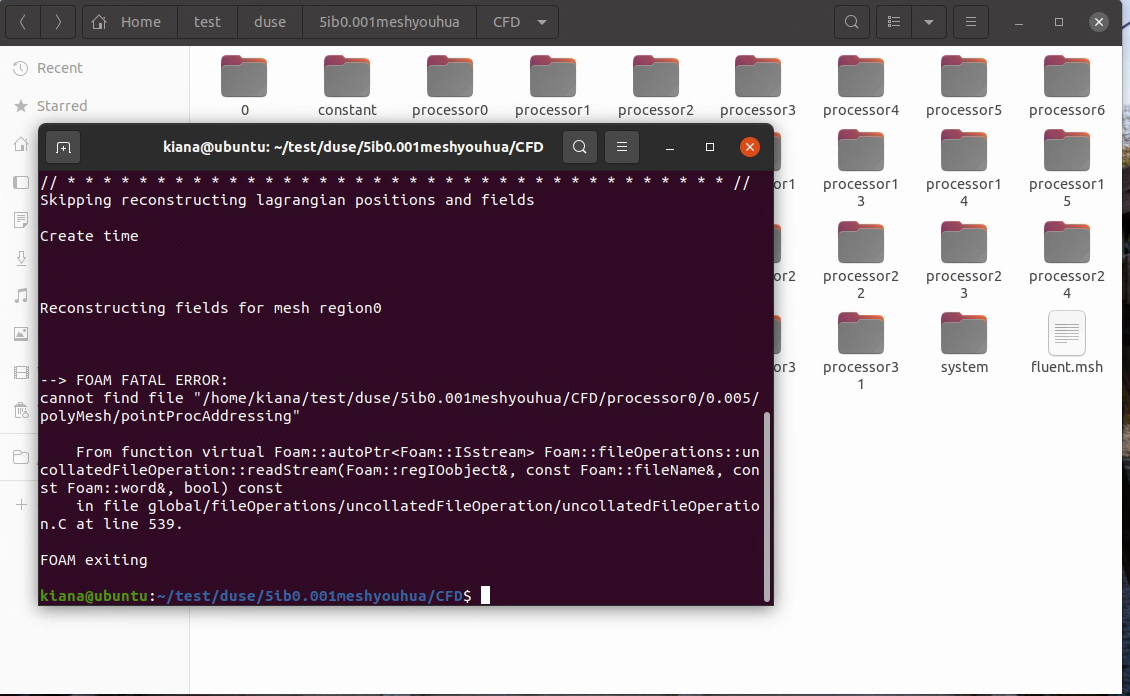

    我用了reconstructPar -noLagrangian 但是重组会报错,我用simple方法分了32核,报错信息如下,这应该怎么修改呢QwQ

    Shihang-Chen 在 cfdem中cfd流场重组reconstructPar 中说:
    如果开自适应网格,就先
    reconstructParMesh
    然后
    如果没开自适应
    就直接reconstructPar -noLagrangian
    看看这个。你是开自适应网格了吗?

    @学流体的小明 没开,我也试了这个命令也不行,不知道什么问题。我之前在自己电脑上分的8核合并就没问题,现在在服务器上就合并不上了。QwQ

    okok,解决方法如下:
    在使用cfdemSolverIB decomposePar多处理器求解完毕后,需要重写mesh,使用脚本文件reconstructPar.sh
    脚本内容为:
    #!/bin/bash
    #- define variables
    casePath="$(dirname "$(readlink -f ${BASH_SOURCE[0]})")"
    cd $casePath/CFD
    echo "reconstruct dynamic mesh"
    reconstructParMesh -mergeTol 1e-06
    echo "reconstruct case"
    将脚本文件reconstructPar.sh放入CFD文件夹下,打开终端确保使用of5.x,输入bash reconstructPar.sh即可

    @Shihang-Chen 主要就是奇怪在我之前试过用reconstructparmesh,但也报错,这有这个方法可以,不知道是什么原因
    Shihang Chen
    在 中回复了 chapaofan 最后由 编辑
    @chapaofan 哦哦,突然发现之前那个回复不是很全。因为想到大家的输出精度不一样。reconstructParMesh报错一般确实是mergeTol不匹配,不过他会给一个提示的说明这个选项问题,于是我之前的回复中忽略了这个。
