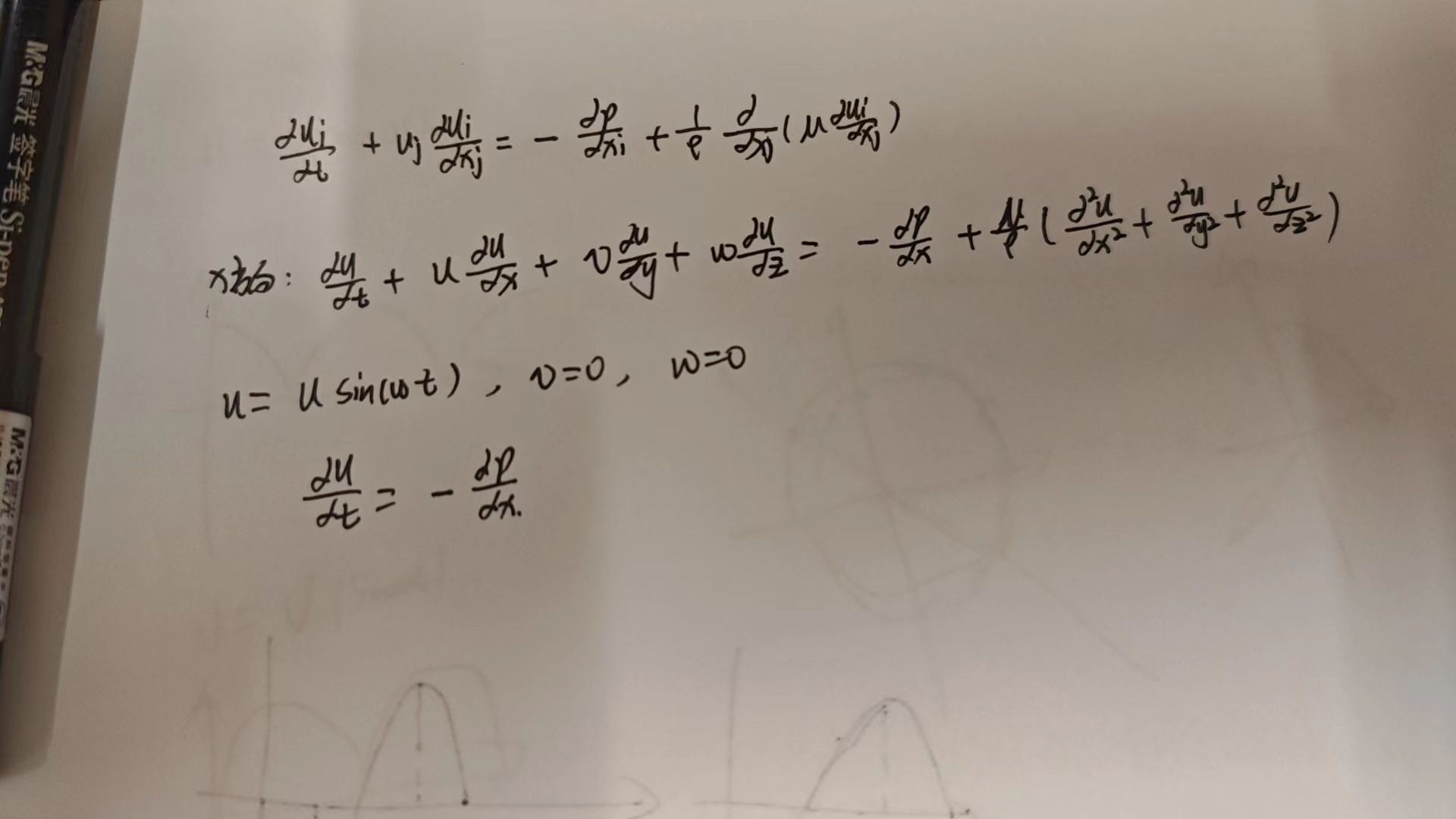

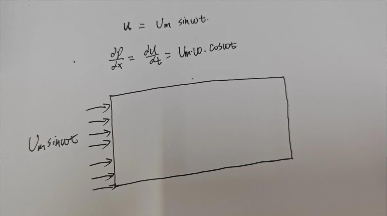

    @李东岳 老师,你好,就是我想表达得意思就是,如果我把um换成sin(wt)的绝对值,那他就会存在不可导的点,这种情况下该怎么办呢?
    dp/dx=du/dt怎么得出来的
    J 2 条回复 最后回复
  • J 离线
    J 离线
    Joker
    @李东岳 刚刚写的有点问题,dp/dx=-du/dt,c37bbfeda055d25d8778429793a1e10.jpg

    @李东岳 老师,我还想再请教一个问题,我如何确定物面法向梯度指向什么地方呢?是指向流域内还是流域外呢?跟我定义边界的时候定义有关么?
    你上面贴图里面 ,对x的导数都不是0
    面法向梯度指的是外面,$\bfn\cdot\nabla p =0$。边界条件是你人为给定的,不是从方程推出来的。一个出口,给固定值零梯度都可以,是用户自定义参数。但是边界条件要符合物理。给的不好会引起收敛的问题。

    yms00yms
    你好,我也在算振荡流的问题,进口的振荡流基本满足正弦形式,之前进口一直使用的零梯度压力边界条件,发现计算得到的压力值明显不对。最近才了解到进口处压力边界需要实时满足动量方程的形式,类似你图片里写的,请问你最后在openfoam里是怎样实现这样的压力进口边界的?
    J 1 条回复 最后回复

    @yms00yms 这个边界条件需要自己写,类似于你写的振荡流入口的边界条件。
    yms00yms
    在 中回复了 Joker 最后由 编辑
    @Joker 感谢解答!我目前想了另一种技术路线,如果是用在场里面加体积力的方式来实现振荡流,然后进出口使用cyclic边界,请问你感觉这样做是否能够实现一样的效果呢
