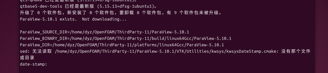

    @李东岳 老师,我按照你的要求把代码里面的11都换成10,确实安装上了OF10,但是编译完paraFoam之后,输入paraFoam不起作用,得输入paraFoam -builtin才能打开,这个是因为啥呀?有没有解决办法呢。
    单纯比较好奇,不解决也能正常使用。
    http://dyfluid.com/install.html#paraview
    这个paraFoam编译,报错没有
    J 亦 3 条回复 最后回复
  • J 离线
    J 离线
    Joker
    @李东岳 没有报错,就是很顺利地安装,但是安装完了之后,paraFoam不管用了,得是paraFoam -builtin才行,我在想是不是我哪一步操作失误了

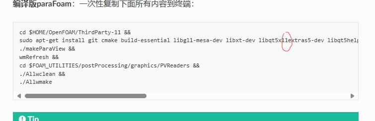

    @李东岳 老师,我图中圈着的那个11需要变成10么?如果需要的话,问题可能出在这儿了
    不需要变成10 没有报错按道理来说应该能用paraFoam
    如果你想继续debug,把你编译的log发出来
    如果不想debug,你就用paraFoam -buildin也行,我自己也用这个(如果不看做拉格朗日粒子的话)

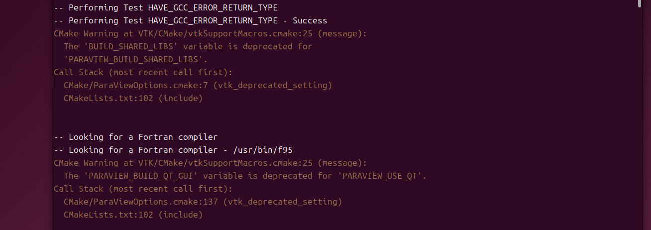

    @李东岳 有报错,不知道怎么办了
    亦 1 条回复 最后回复
  • 亦 离线
    亦 离线
    亦又
    在 中回复了 亦又 最后由 编辑
    @亦又 在 openFoam-11 中说:
    @李东岳 有报错,不知道怎么办了
    @李东岳 联想截图_20240907023217.png 联想截图_20240907023252.png ,中间还有一些错误,还老是莫名其妙到30%就停止退出编译,有的时候还重启系统,编译了好几遍,都不行
    @李东岳 有报错,不知道怎么办了
    还有这样的错误
    [ 33%] Built target FiltersCore
    make: *** [Makefile:136:all] 错误 2
    Command exited with non-zero status 2
    14703.87user 1780.27system 39:48.18elapsed 690%CPU (0avgtext+0avgdata 2779720maxresident)k
    14947456inputs+2743864outputs (1308585major+87703537minor)pagefaults 0swaps
    和
    make[1]: *** [CMakeFiles/Makefile2:21258:VTK/ThirdParty/vtkm/vtkvtkm/vtk-m/vtkm/filter/CMakeFiles/vtkm_filter_contour.dir/all] 错误 2
    @亦又 你是什么版本的系统
    亦 1 条回复 最后回复

    @李东岳 Ubuntu24.04.1
    在 中回复了 亦又 最后由 编辑
    @亦又 你是按照我网站写的那个来到么
    亦 3 条回复 最后回复
  • 亦 离线
    亦 离线
    亦又
    在 中回复了 李东岳 最后由 亦又 编辑
    @李东岳 是的,前面也有些小问题。但通过更新部分内容,都能正常完成

    g++: fatal error: 已杀死 signal terminated program cc1plus
    compilation terminated.
    make[2]: *** [VTK/ThirdParty/vtkm/vtkvtkm/vtk-m/vtkm/filter/CMakeFiles/vtkm_filter_gradient.dir/build.make:118:VTK/ThirdParty/vtkm/vtkvtkm/vtk-m/vtkm/filter/CMakeFiles/vtkm_filter_gradient.dir/GradientVector.cxx.o] 错误 1
    make[2]: *** 正在等待未完成的任务....
    也显示这个错误
  • 亦 离线
    亦 离线
    亦又
    @李东岳 老师,我调了,虚拟器的处理器数量,然后保持电脑内存足够。就能安装了
