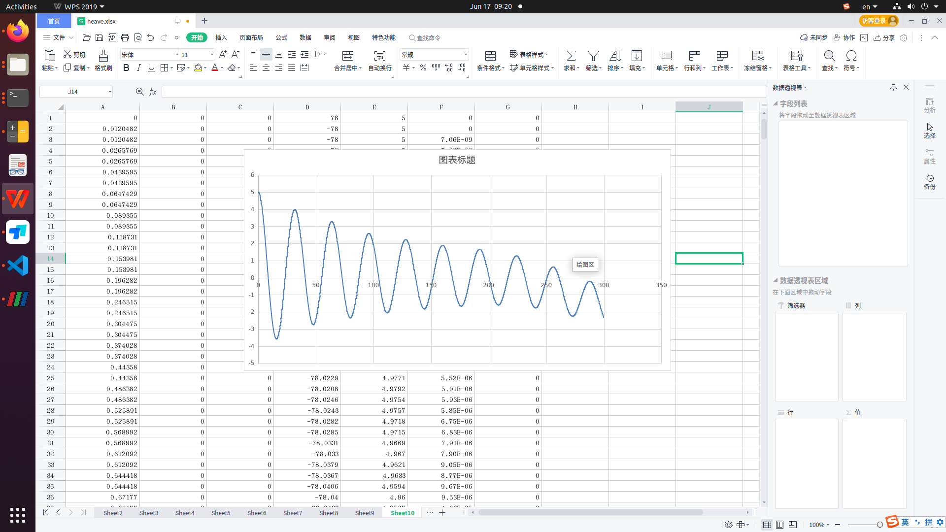

    我采用重叠网格对浮式平台做自由衰减,结果自由衰减的数据曲线到最后不符合自由衰减的趋势,而是还向下偏移了,不知道是什么情况造成的,希望有人帮我看看一下,为什么会出现这种情况。

    整体下移,那不就是“水平面”下降了。
    忙猜几个原因:
    1. 漏水了。误差导致水的体积减少了
    2. 水面起浪了。船现在处于浪底。
    接着仿真。看看能不能浮起来。能浮起来就是浪导致的。越来越低,就是真漏水了:136:
    您好,请问您的自由衰减实验做成功了嘛?我现在也在做浮式平台的自由衰减实验,也遇到过类似的问题,想很您交流一下:chouchou:
