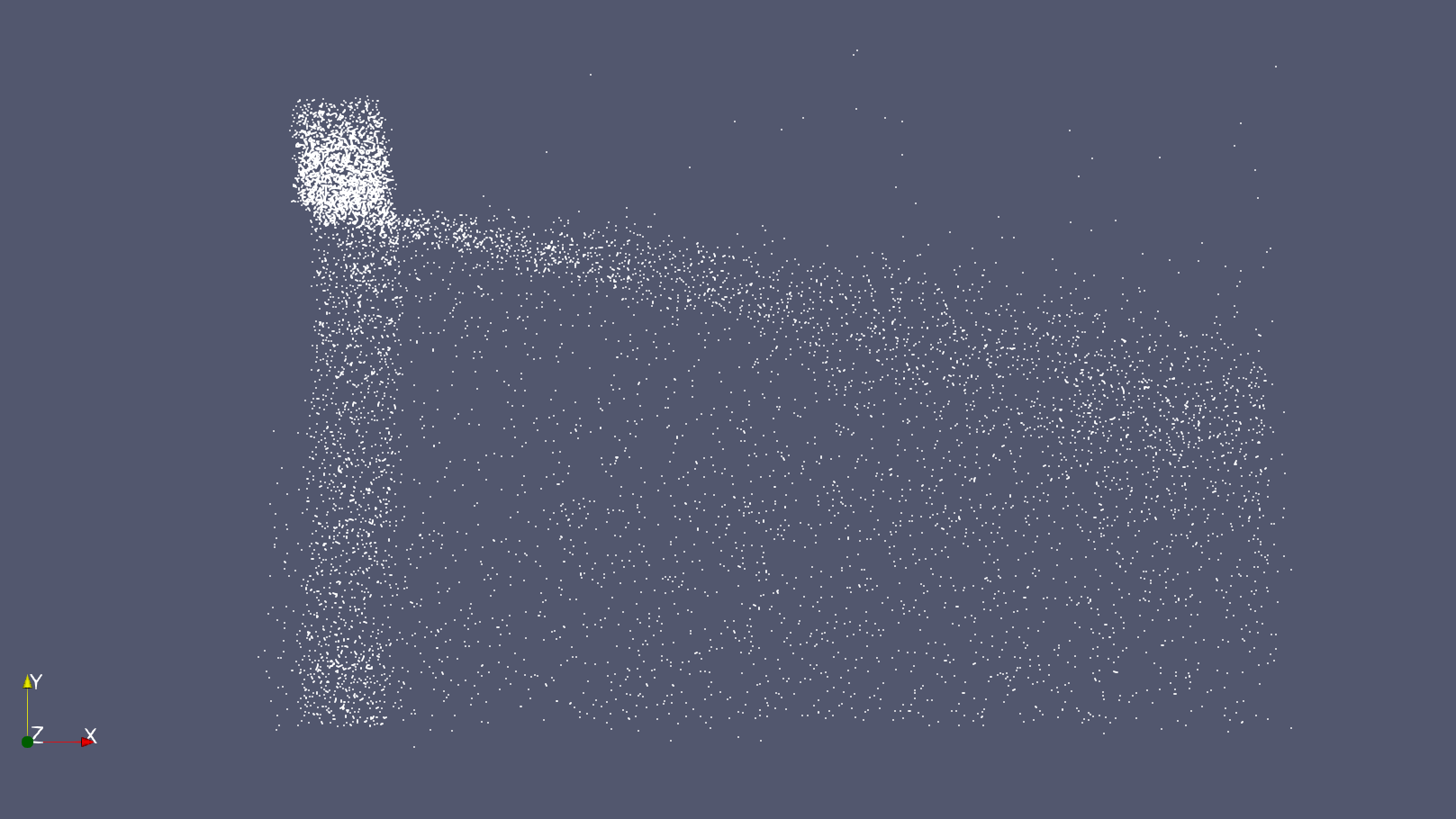

    最近想用liggghts做一个算例,但是出了一点问题
    在用fix wall/gran设置墙壁的时候没有效果,粒子还是会从边界穿出去,对照另一个算例写的命令整体差不多,但是那个算例就能挡住粒子,不知道为什么
    这是我仿真图,粒子会从边界右边出来
    这是那个算例,颗粒可以堆积
    下面是我的命令,有大佬可以帮我看看问题一在哪吗,不胜感激!!

    找到了这样一句话
    In a worst-case scenario, this can blow particles out of the simulation box. Thus, as a general rule you should not use the fix wall/gran/region command with union or interesect regions that have convex points or edges resulting from the union/intersection (convex points/edges in the union/intersection due to a single sub-region are still OK).
    不知道是不是原因,看不太懂,求解答

    我给你跑了一下,除了z方向墙设置太大会漏粒子,其他没问题呀,x方向的墙可以正常碰撞呀

    @chapaofa 大佬辛苦啦,我跑就是这样,不知道为啥,感觉命令没问题,我换台电脑试试吧。谢谢啦!
