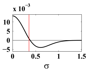

    还有,你那个临界点附近的cp曲线看着像Runge函数,这玩意儿用多项式拟合本来就不合适,参考
    替代文字
    已婚,勿扰。
    深 1 条回复 最后回复

    @程迪 多谢指教。焓值不连续可以通过光顺进行处理。这个问题本身研究的就是分多段多项式来解决Runge现象。
    T 1 条回复 最后回复
