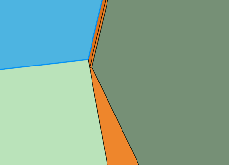

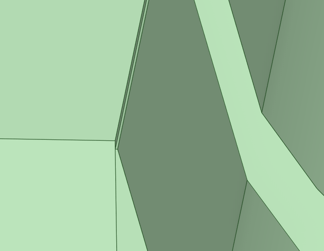

    @李东岳 这个就是把尖角削平了,多了一个狭缝,snappy处理这种磨平的有类似狭缝捕捉的方法吗,还是只能加密了e7393d85-6773-4938-80f6-9f2888929e41-image.png 2d10499a-a180-474b-9595-5e87c0378276-image.png
    只能加密,捕捉不到。
