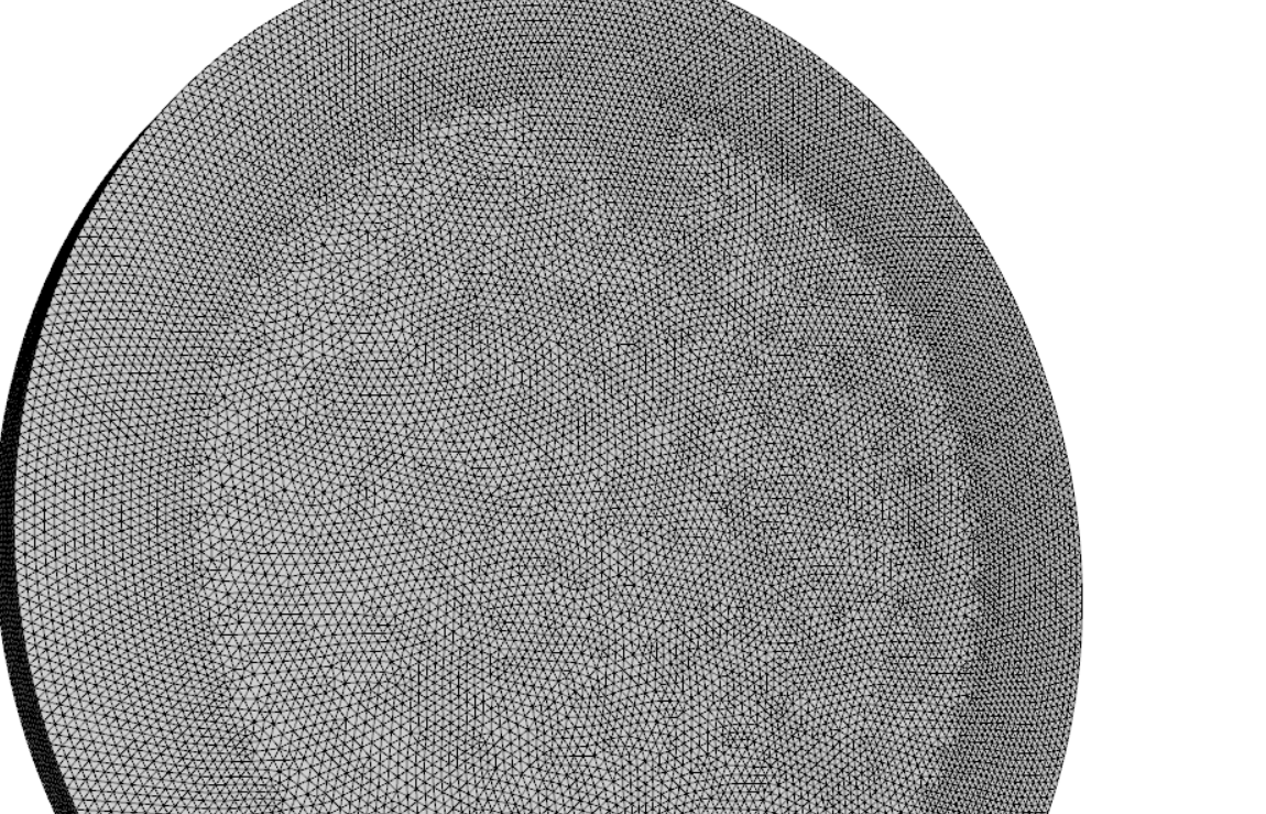

    HyperMesh具有较高的灵活度对几何进行清理及生成高质量的面网格。在HyperMesh中生成面网格后导入StarCCM+,在没有选择相关面网格操作情况下,生成体网格后,检查发现StarCCM+将面网格的形状改变了。有无朋友擅长StarCCM+,解答一下这个问题~
    图一是HyperMesh生成的面网格
    图二是StarCCM+生成体网格后观察到的面网格形状

    我不太懂这个。但是openfoam也能做这个操作。openfoam可以把四面体网格转化为多面体网格。starccm是不是默认做了这个操作(然而你却不知道)?

    Star好像有一个四面体网格,不是很清楚是否因为我的表面网格是四面体网格,需要调成这个四面体的。我再去试试!感谢李老师

    李老师,经过一段时间发现。这个面网格在HyperMesh中生成三角形面网格时候,一般而言,选择生成四面体且网格不小于原有面网格时候,会保持原有设置。多面体的时候会将三角形网格优化成多边形,我感觉像是利用三角形中心坐标绘制的多边形,没看过代码,不知道理解的是否正确,害的研究研究

    自我回复一下,前面网格变形,应该是在生成网格的时候选择了网格重构。做个记录~
