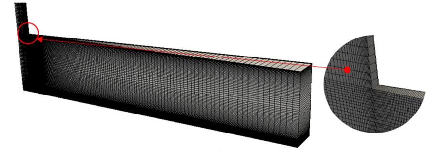

    用blockMesh划分这种楔形体网格的时候,最左侧那条轴线上的边界该如何定义呢?像这种三棱柱类型的体又该如何定义呢?
    正儿八经的wedge左边是一条线,定义成axis。但interFoam那面有个算例叫climbing rob,左边不是一条线,你看一下他定义成了什么

    @李东岳 他定义成了一个面,然后用了一个extrudeMeshDict文件对网格进行转化,我正在尝试,谢谢老师
    我记得好像也是axis。你看看。手头没开虚拟机。

    @李东岳 ```
    /--------------------------------- C++ -----------------------------------\
    \ / F ield OpenFOAM: The Open Source CFD Toolbox
    \ / O peration Website: https://openfoam.org
    \ / A nd Version: 10
    \/ M anipulation
    FoamFile
    format ascii;
    class dictionary;
    object extrudeProperties;
    constructFrom patch;
    sourceCase "$FOAM_CASE";
    sourcePatches (front);
    exposedPatchName back;
    extrudeModel wedge;
    sectorCoeffs
    axisPt (0 0 0);
    axis (0 -1 0);
    angle 5;
    flipNormals false;
    mergeFaces false;
    老师,这是我的extrudeMeshDict文件,我用这个文件进行拉伸,它提示我的wedge不是一个平面,为什么会这样呢?

    这是我的blockMesh文件,根据你之前的提示,我看那个算例里面是先定义了一个矩形出来,然后进行拉伸的,想仿照人家的来做
