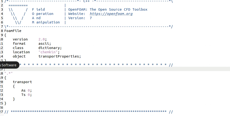

    @wangfei9088 好的好的,感谢大佬的回复,我自己再找找,实在不行就用openfoam内置的了:xinxin: :xinxin:

    @风云5091 我基于chemkin的计算结果自己拟合了As和Ts

    @风云5091 很简单,chemkin会根据transport中的6个参数去计算不同温度下的粘度,我是人为读取数据,然后依据sutherland公式去拟合这两个参数。
    不过我也不知道这样是否合理,目前是这样做的。

    @xuqiming 好嘞,了解了,感谢大佬:xinxin:

    @风云5091 https://github.com/WWIIWWIIWW/ctTranToFoam
