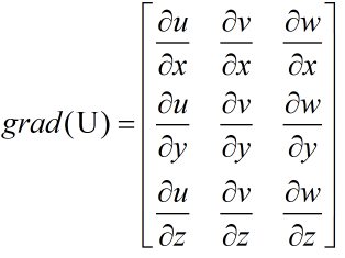

    我自己也找资料看了一下,发现您之前给的那个常用推导黑色卡片里面有展开写的速度梯度场,是
    \nabla {\bf{U}} = \frac{{\partial {U_j}}}{{\partial {x_i}}}
    i是横行,j是竖行。确实应该用代码2。

    是,这个nabla U有不同的写法:
    可以看出,方程(2.41)中的速度梯度与方程(2.7)形式并不一样,二者互为转置。这是因为
    在这里牵涉到一个张量概念:分子布局(numerator layout)以及分母布局(denominator
    layout)。方程(2.41)中的速度梯度采用了分子布局。方程(2.7)采用的为分母布局。两种布
    局导致写法不同。维基百科表示目前的教材中确实存在这一问题[8]。在本书以及开源软件
    OpenFOAM 中,使用的是方程(2.7)的形式
    另外,nabla U这个我之前也没细看。写了一种形式,有人说我写错了,给我发了个sci,我发现确实错了。我就改了一下。过一段时间,又有人说我错了。我又改回去了。这个sci里面定义还不一样。目前我写的跟OpenFOAM一致。

    感觉就是不同的研究者对这个的规定不一样,论文里面推导过程正确就行。
    当然如果按照张量的知识,向量并积计算的话,我觉得应该是
