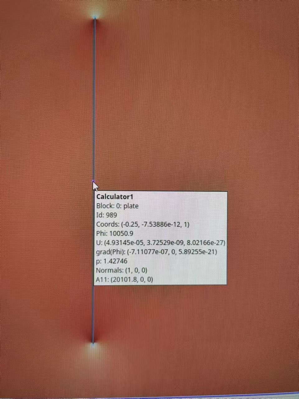

    算垂直平板绕流势流,入流速度为1、压力接近0(出口压力为0)。前驻点压力应该为1吧?咋是1.427?
    手机拍的图,搞不会paraview显示点数据时咋截图 →_→

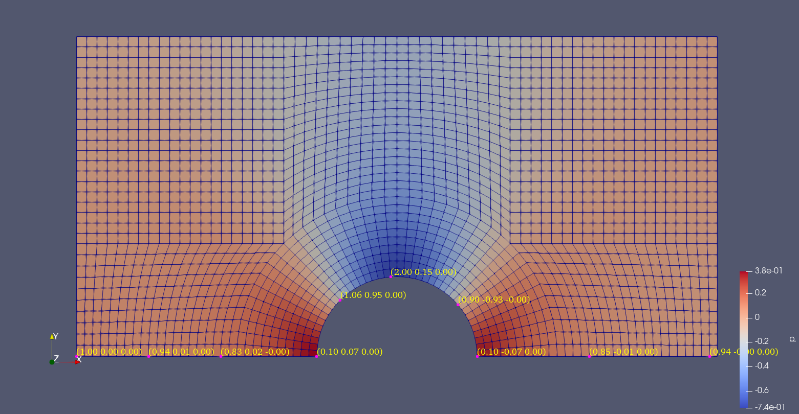

    添加一个自带potentialFoam的cylinder算例结果:
    压力分布
    速度分布
    p+0.5*U^2在前后驻点及上顶点分别为0.39,0.37,1.28,不是常数
    你用-writep参数了么
    lwjetmann
    @李东岳 感谢老师回复,用了的。
    runApplication $(getApplication) -withFunctionObjects -writePhi -writep
    runApplication postProcess -func grad"(Phi)"
    不writep压力都是0
    我这主要搞方程离散求解的,流体力学基础比较差,还不知道驻点压力是啥 :135:
    驻点压力就是$p+0.5|\bfU|^2$么
    lwjetmann
    @李东岳 是我想得不对吗?这难道不就是伯努利方程:134: ,势流情况下总压守恒?入口速度U=1,压力接近于0(因为给的是出口压力);那么在流场中速度为零的点,压力系数为1。

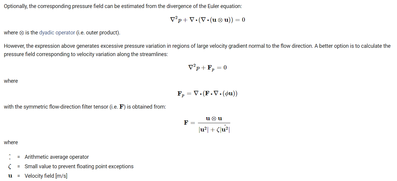

    网上没搜到类似的帖子,顶多说翼型计算时驻点压力系数不为1,那个有粘性的影响好理解。potentialFoam就是算势流的吧,怎么想也不觉得会出现这个问题。难道potentialFoam算的压力不是真实压力?
    在老版本的p是速度势的概念。但是新版已经改过来了。
